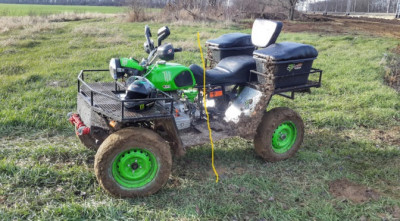

Вот взял фото для примера. Рама будет самодельная, двс с кпп днепр и бак родной. Если прикинуть по вертикальной черте и не считать то что находится на осях однаково ( колеса, мосты..), то ближе к задней оси у меня будет:
сиденье 5кг
Кофр 10кг
роздатка до 10кг
водитель 70кг
Теперь ближе к переду:
двс с кпп 67кг
бак (если полный) 20кг
акб 10кг
баллон газовой 14кг
И того:
к заду-95кг 46%
к переду-111кг 53%
Я думаю что нужно сдвигать вес к ведущему мосту, что бы дольше не подключать полный привод.
