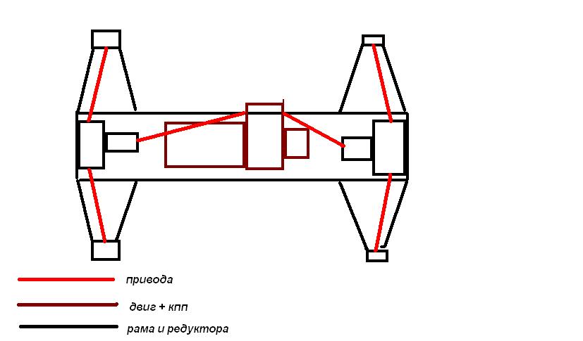

Доброго времени суток. Подскажите будут ли работать привода со смещением? а то если поставить по центру то привода к коробке не подайдут

Задняя ходовка будет работать, перед нужно делать обязательно ровно в линию!

из за поворота колёс?

у меня передний редуктор немного повернут относительно продольной оси.задний смещен назад.

Верно, не хватить угла работы шруса
