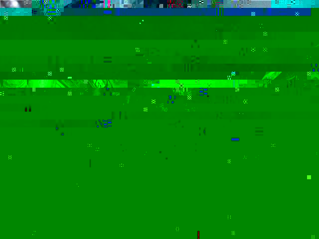

sivanko
Сообщения: 871
Зарегистрирован: Пн июн 07, 2010 9:49 pm
Re: рулевая-проблемы и решения
Сообщение sivanko » Вс фев 13, 2011 9:17 am
Добрый день. Сегодня появилась идея в рулевом квадрика использовать шаровую в качестве нижней опоры. Нужно придумать как закрепить рулевой вал на шаровой. У меня идея использовать вал с внутренней резьбой, такой как на пальце шаровой и контрагайку. Смущает что резьба коротковата.
Жду критики. Сильно не пинайте.
Пашка___
Сообщения: 188
Зарегистрирован: Чт мар 11, 2010 4:26 pm
Сообщение Пашка___ » Вс фев 13, 2011 10:40 am
sivanko это осуществил в своём квадре Георгий на сколько я помню.
я тоже поставил по его примеру, шаровую взял от классики нижнюю...и ужаснулся от люфта в ней.подумал и решил, что нужно попробовать поставить верхнюю.закрепил без всякой резьбы шар.палец же конусный и трубка рулевого вала плотно села.
фото квадра Георгия.
sivanko
Сообщения: 871
Сообщение sivanko » Вс фев 13, 2011 10:45 am
Спасибо. прозевал картинку и идею. :fool:

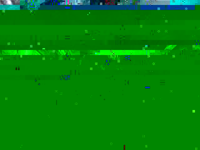

ssava
Сообщения: 165
Зарегистрирован: Чт окт 07, 2010 9:15 pm
Сообщение ssava » Вс фев 27, 2011 1:48 pm
Вот, что у меня получилось по рулевому, хотя тоже неделю не мог добиться нужного поворота колес пока не сдвинул вперед нижнюю часть рулевого вала.
