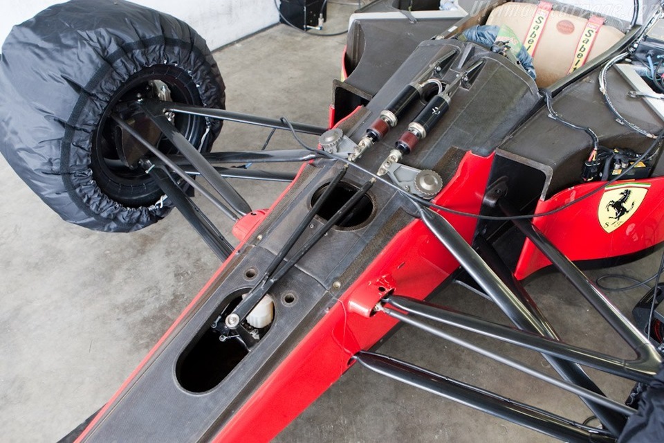

Вообще, на сколько я знаю главное соосность. То есть стойки могут быть хоть горизонтально, главное что бы на излом ничего не работало)
Погуглите "подвеска на рокерах", это такой крайний случай, когда добавляют еще пару рычагов и рокер, и можно уже ставить по длюбым нужным углом
