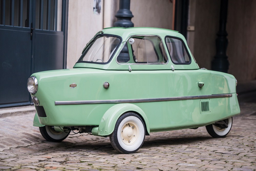

Вообще не покидает ощущение, что Игнатов в свое время где-то подсмотрел Inter-175A-Berline-Microcaк, уж больно много общего)

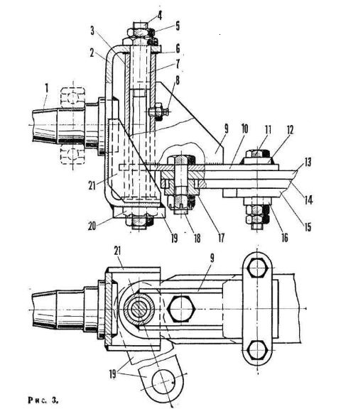

В случае с поперечной рессорой конструкция поворотных цапф мне совершенно непонятна.(( Как поворотный кулак может крепиться только одной (нижней) стороной к коренному листу рессоры? Насколько надежна таая конструкция?(

Сообщение Иван 66 »
Shkiper, там стоят две косынки. Может проще сделать однорычажную?
Сообщения: 4205
Re: ЛОДКА? МОТОЦИКЛ? — АВТОМОБИЛЬ!
Сообщение Bookvoed »
Так одна рессора это и будет однорычажка. Для легкой машины с небольшой максимальной скоростью наверное интересное решение.
Кстати зря боитесь рессор, их только сверлить тяжело, зато подвеска на них очень простая и изящная.

Иван 66 писал(а): Пт авг 28, 2020 1:31 pm Shkiper, там стоят две косынки. Может проще сделать однорычажную?
Что-то я протормозил!)) Действительно ведь по две косынки стоят с каждой стороны. Теперь в моей голове пазл сложился.
Спасибо.
