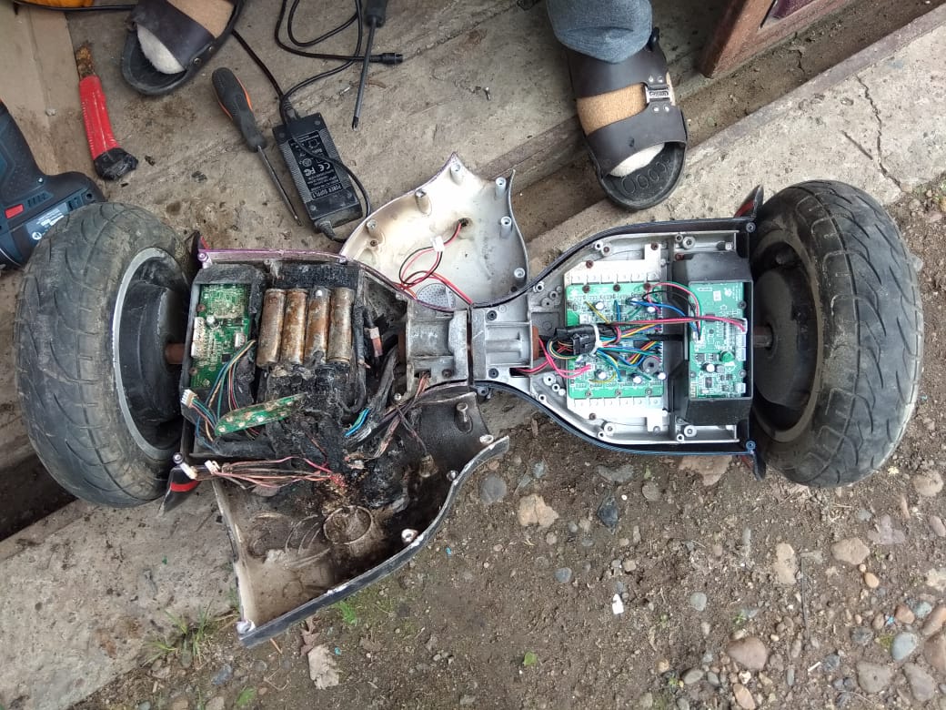

Гироскутер со сгоревшим аккумом
Гироскутер реально сгорел)

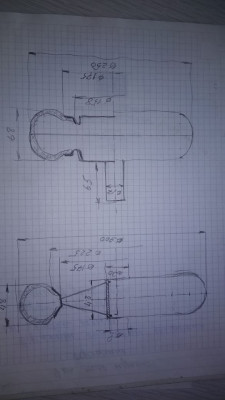

Для передних колес куплена коляска на Авито за 300р. Обмеряем колеса.
И строим в Инвенторе.

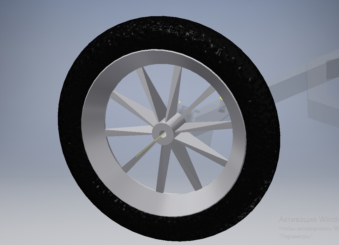

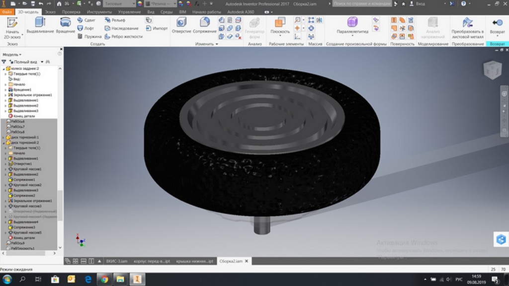

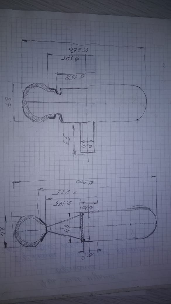

Стрю мотор-колесо
Мотор-колесо

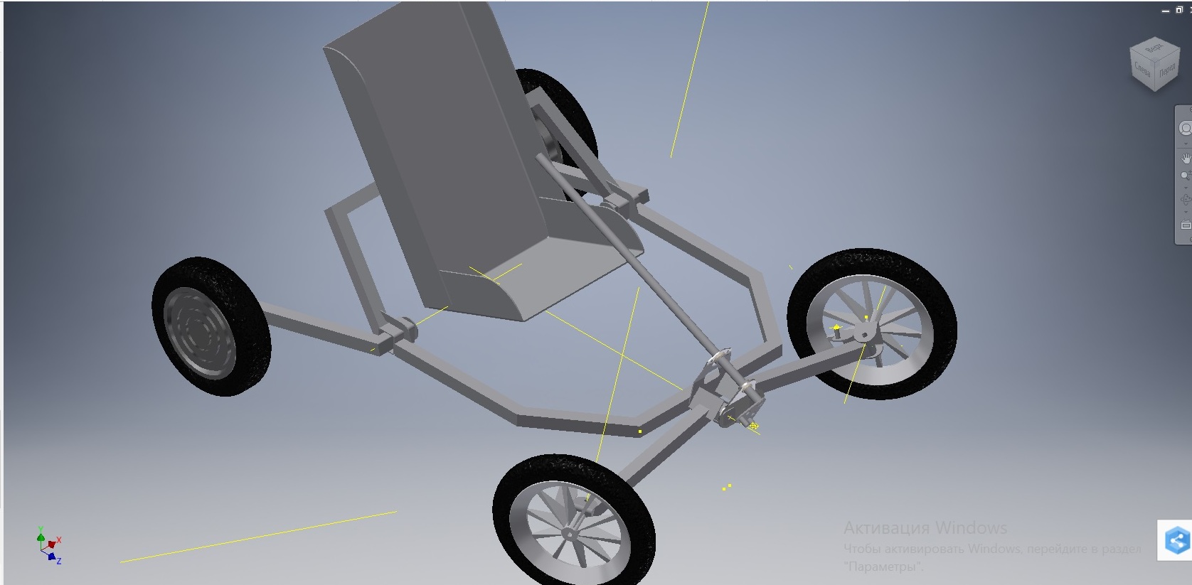

Строю переднее колесо от коляски
Рама

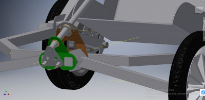

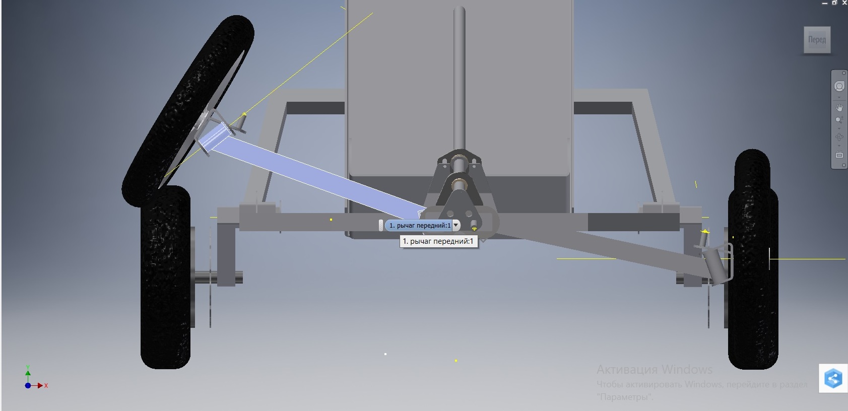

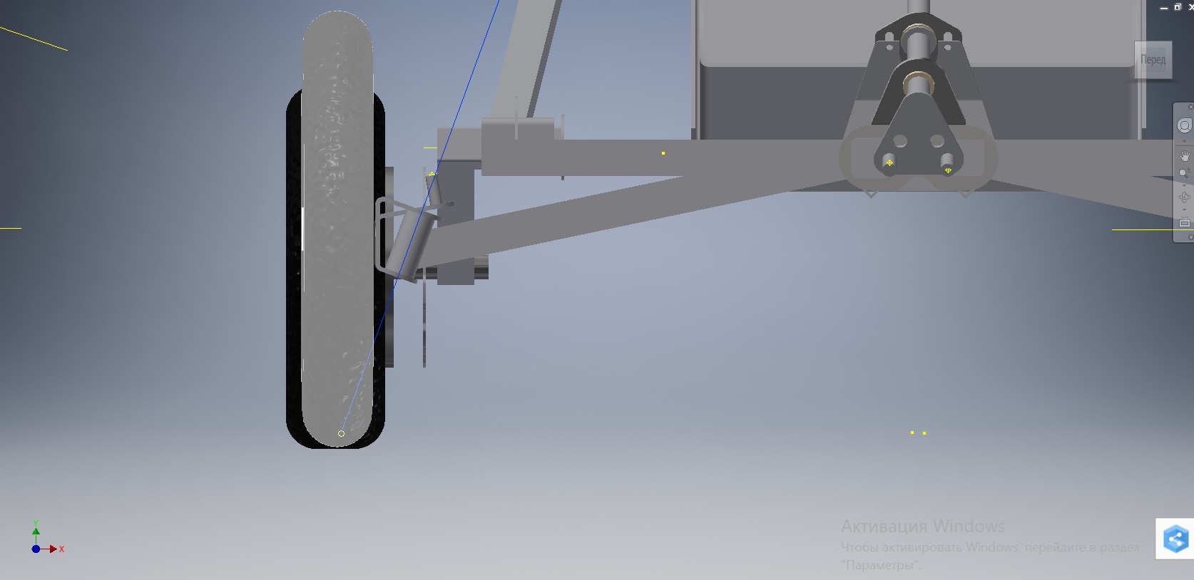

Плечо обката нулевое, ось завалил на 20 градусов, чтоб в руль не било.
Паразитное подруливание постарался свести к минимуму. Для этого ось рулевых тяг опустил на уровень ось рычагов.
Узел передней подвески разборный, на лазере нарезанный

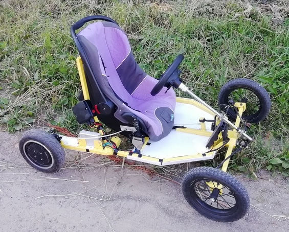

Короче, вот итоговый вид багги. Подвески независимые, скорость для ребенка - дай Бог, пришлось ставить ограничитель в виде резистора в разрыв педали газа. Подвеска получилась классная, в диагоналках не вывешивается, по кочкам скачет. Сиденье - автолюлька, плюс немного пенополиэтилена под колени.
Тормоза дисковые на задние колеса, привод тросовый. На педаль тормоза поставил концевик, чтоб отключал двигатель при торможении. Руль компьютерный. Буду добавлять каркас безопасности.

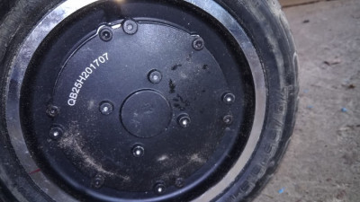

Колеса ведущие в гироскутере крепятся пластиной на 4 болта каждое. Я взял полдюймовую трубу, проточил внутр диаметр на 16, сбоку приварил гайку от проворачивания вала. Норм конструкция, пока живет.

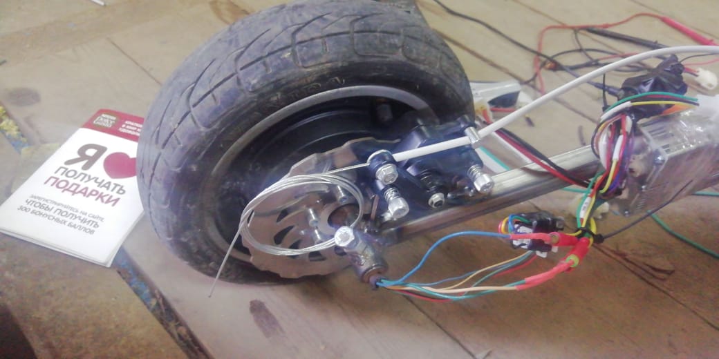

Тут же видно крепление тормозного суппорта. Из металла двойки, жесткий болгаринг

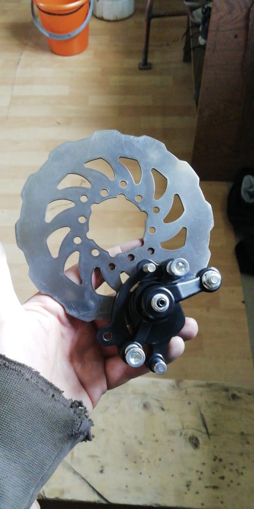

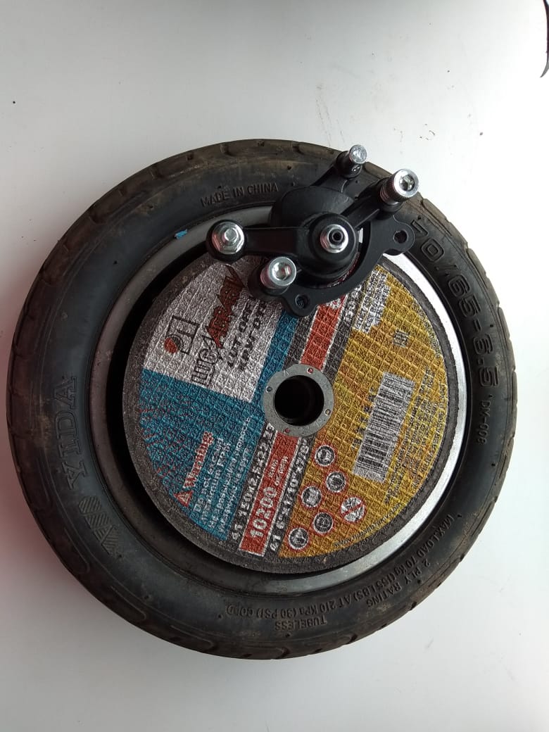

Тормозной диск.
Примерка
Нержа 2мм, вырезано лазером. Диск прикрутил к алюминиевой проставке 20мм. Диаметр диска 140 мм - перебор. Лучше делать поменьше. Меньше масса, момент инерции, дешевле и проч.

Упоры для тросов тормоза - винты м6, просверлены насквозь
Сборка
Педаль тормоза. Добавил возвратную пружину - резинка от камеры.
Концевик под педалью рвет сигнал с педали газа. Иначе ребенок жмет две подали сразу

Итоговые фотки
Аккум крепится на подложку из двухстороннего скотча, плюс резинка от камеры
Справа от сиденья - рычаг стеклоочистителя Тойота, для заднего хода. Чуть повыше - распредкоробка. В ней собрал сигнал с двух контроллеров на задний ход, педаль газа, концевик тормоза. В коробку врезал выключатель всей машинки, разъем зарядки и резистор на педаль газа (ограничить макс скорость)
