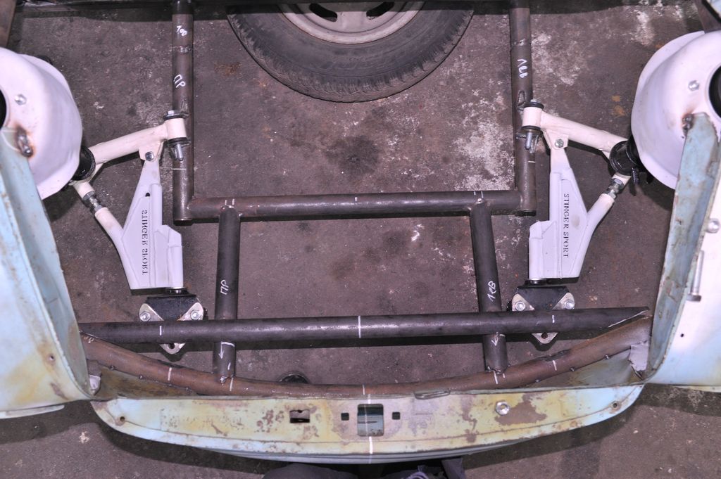

Батя вошел в мое положение и помог мне отремонтировать трубогиб! Причина – заводской дефект, китайцы блин, хорошо что не пострадали сальники и манжеты. Устранил неисправность без моего вмешательства съэкономив мне кучу времени, за что я ему безмерно благодарен, как и за то что привил любовь к железкам. Изначально он не поверил в мою идею по созданию автомобиля «для души», но сейчас я вижу что он поменял свое мнение и это тоже придает мне силы и уверенности. За неделю прикинул как будет выглядеть передняя подвеска, в итоге будет нечто «гармошки» с учетом (не дай бог) лобового столкновения.
Итак, крепежи передних рычагов перенес вверх, это дало дополнительный клиренс порядка 50мм и самое главное это защищает их от препятствий типа «лежачий полицейский».
Мне не нравилось как рычаги выступали вперед и пришлось «немного» изменить их длину, здесь он только на примерке
А вот здесь глубокое вмешательство
Завтра их зачищу и покрашу.

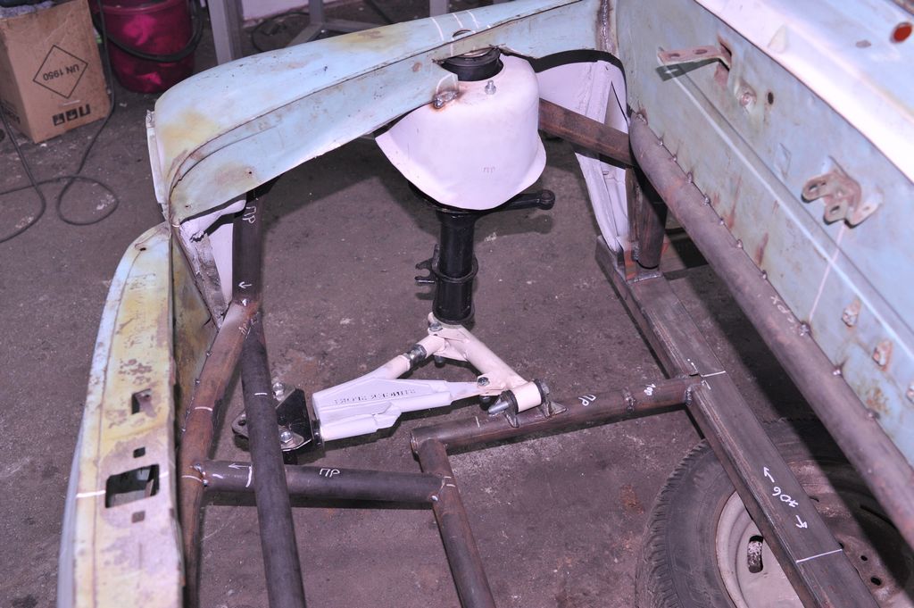

Также мне не понравились жесткостью передние стойки и переделал их под пружины от Оки, соответственно справа укороченная с пружиной от ВАЗ 2108, слева с пружиной Оки
Ну и успел укрепить правый крепеж «краба» и прихватить растяжку для крепления чашек стоек спереди.

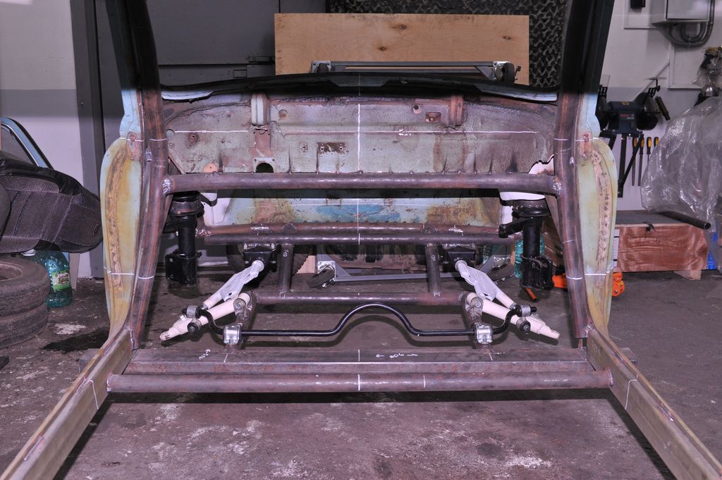

Всем привет!
Шел второй день выходных.
Зачистил и загрунтовал рычаги, установил крепеж левого «краба» и оба рычага на место.
Установил стабилизатор от ВАЗ-2110, надеюсь что не будет мешать «педальному» блоку, в крайнем случае стабилизатор можно пустить по низу, но он тогда окажется единственно выступающей частью дна передка.
Поставил ступицы с дисковыми тормозами на 14”, сзади будут стоять 13”.
Снизу перед будет такой, теперь ничто не мешает «лежачему полицейскому».
Установил колеса, чтобы прикинуть развал-схождение, все отлично, регулировки есть в обе стороны. Клиренс по переду 200мм, по заду 150мм.

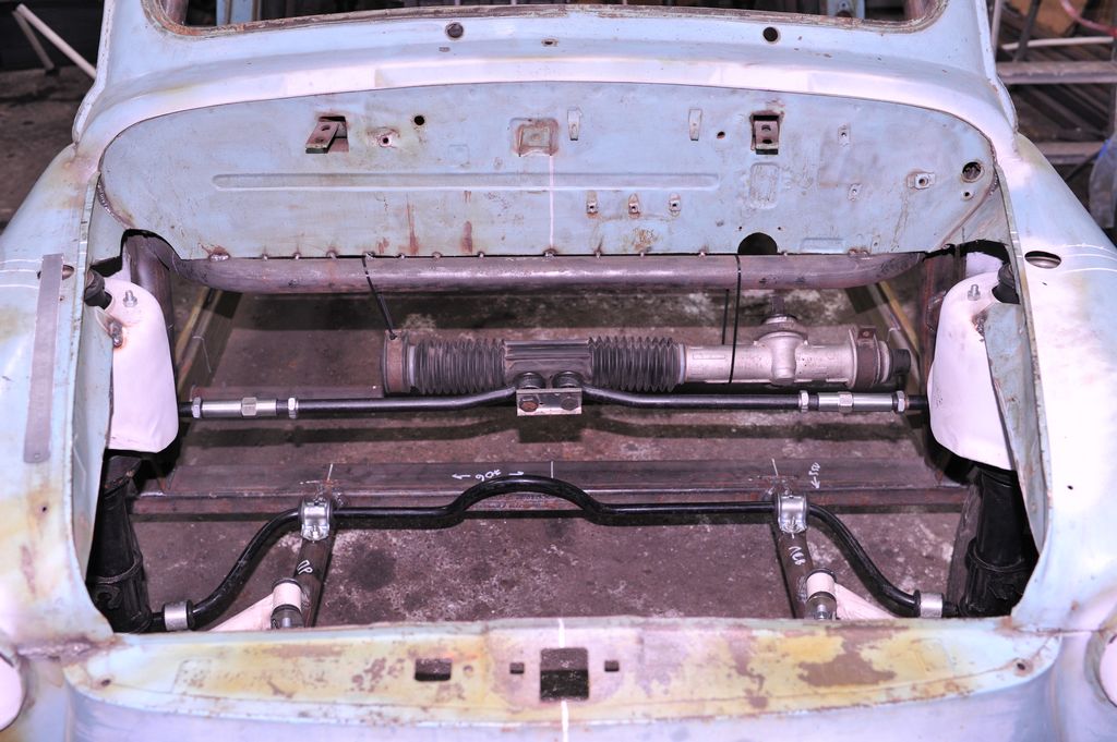

Наживил рулевую колонку, и все срослось отлично, во-первых колонка встала оптимально по центру планируемого руля, во-вторых ничего не придется выдумывать с длинами рулевых тяг.
Ну и не удержался смакетировал руль, можно покататься :)
Что опять порадовало руль подойдет «восьмерочный», с карданом от «четырнадцатой» ставить не буду. Рулевую колонку нужно будет укоротить сантиметров на 10-15, точно определюсь когда будут сиденья ковши. Диаметр руля будет естественно меньше "восьмерочного", т.к. расстояние до двери и лобового стекла маленькое.

Сообщение tmrus » Вс ноя 02, 2014 5:53 pm
Подвеску покачал? ни чего не заедает? Если нет то сними на передней стойке пружину и стабилизатор и покачай руками подвеску.
Визуально кажется что нижний рычаг при ходе подвески будет упираться и выворачивать сайлент.
