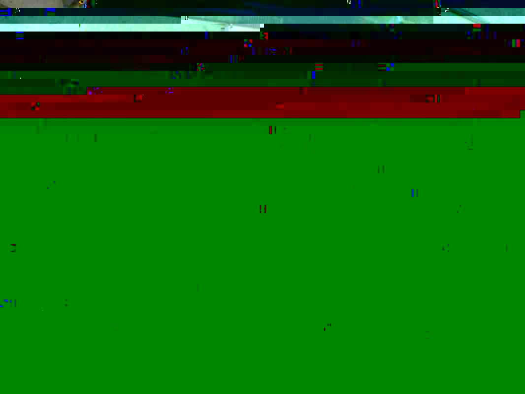

Вот так у меня было на кроссовом Урале:

То был ШРУС от ВАЗ-2109.

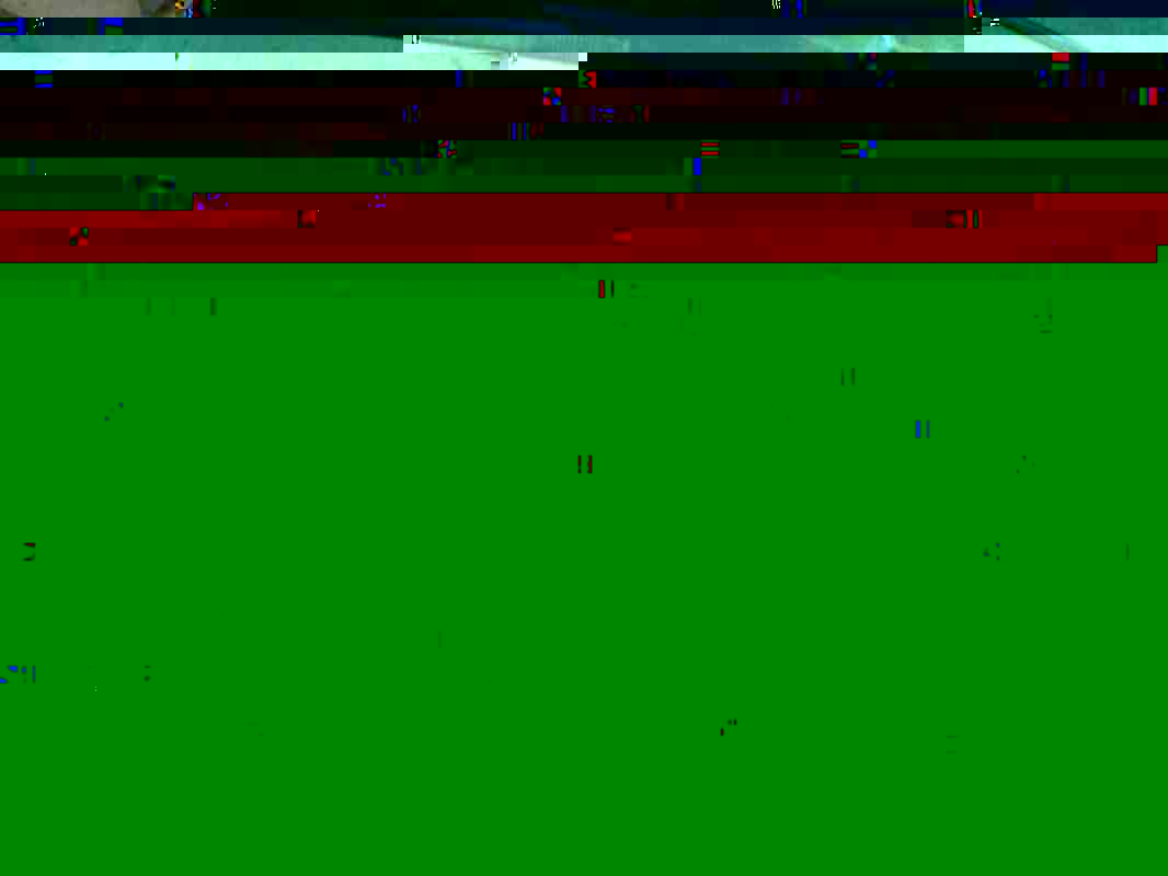

А это я приготовил для Днепровской КПП из ОКовского ШРУСа:

Sergej Tihan писал(а):Вот так у меня было на кроссовом Урале:
nu da u menia takze bylo srusy,no peredelal potomu sto malenkyj hod srusov i peredelal na krestaviny i kardan ot ZIL rulevoij kolonki...postavil vsio v centr i vibraciji netu....

i vot pocemu pomenal na krestaviny:potomu sto s srusami polucajetsa ot podsipnika distancija bolse cem s krestavinami....nu ja dumaju ty ponel o ciom ja??????mense nagruska na podsipnik...

Я со стороны КПП на кардане в конце не ставил стопорное кольцо и он дополнительно перемещался по шлицам в ШРУСе. Мне очень понравились ШРУСы на кардане, накат стал легче.
