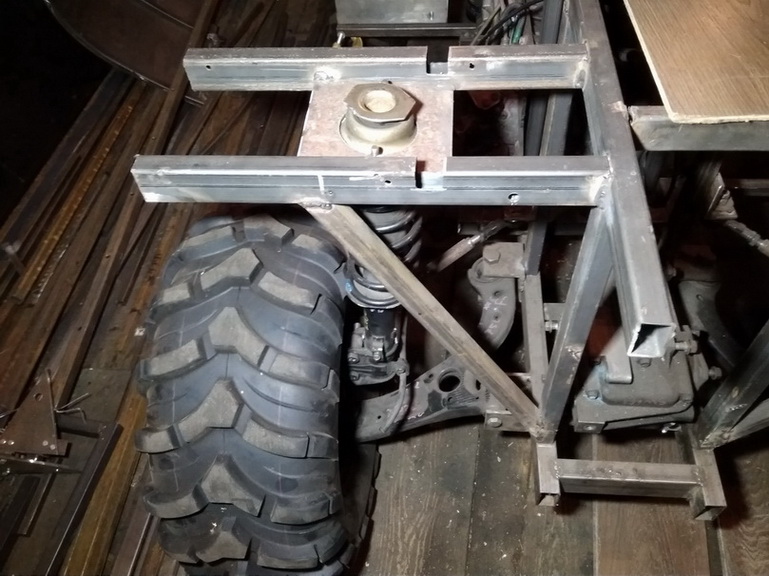

Мотор япония 1SZ Тойота Витц, 1 литр, 68 л.с., АКПП 4ст.
Редуктора Сузуки Свифт ZD21, передаточное 2,56, фланцевые, алюминиевый корпус, задний заварен, перелний свободен. Вес каждого 12,5 кг.
Привода от редукторов до ступиц Дайхатцу Териос Кид, передние левые (короткие), все четыре одинаковые, не резаные, переварены на внутренней гранате под фланец редуктора.
Ступицы Дайхатцу Мув 900, в сборе с родными тормозами, не делалось с ними ничего абсолютно. Только в этом кузове в штате становятся диски на 12 (привет квадрорезина), по шлицам походят к привдам как родные.
Стойки Дайхатцу Мув 900, макферсон в круг (исключительно для упрощения конструкции). Пружины заменены на задние от тойоты Раум/Старлет кузов не помню, как более мягкие, и подрезаны.
Рулевые наконечники от какого-то форда, (пальцы на 10 ), единственное что нашел за вменяемые деньги, чтоб не растачивать посадочные в ступицах.
Резина Ancla 26-9/11*12 с CFMoto. Диски разварки с япошки сверловка типичная - 4*100.
Бензобак самовар из алюминия, гидроусилитель из рейки Тойота Ист 60 по обычной схеме. Был вариант внедрения электроусилителя от Тойоты Виш, но не прокатило из-за особенностей стоек Дайхатцу (очень тугой поворот их на чашке, там нет подшипника).
Обшивка металл 1 мм, оптика Wesem (Польша), лебедка стационарно сзади, съемная спереди, музыка из сантех труб, приборка вся лодочная влагозащищенная, частью из поднебесной, часть из "1000 Размеров", тахометр и датчик температуры от Defi или что-то типа того. Покраска всего добра в раптор, как смог. Это делал в первый раз.

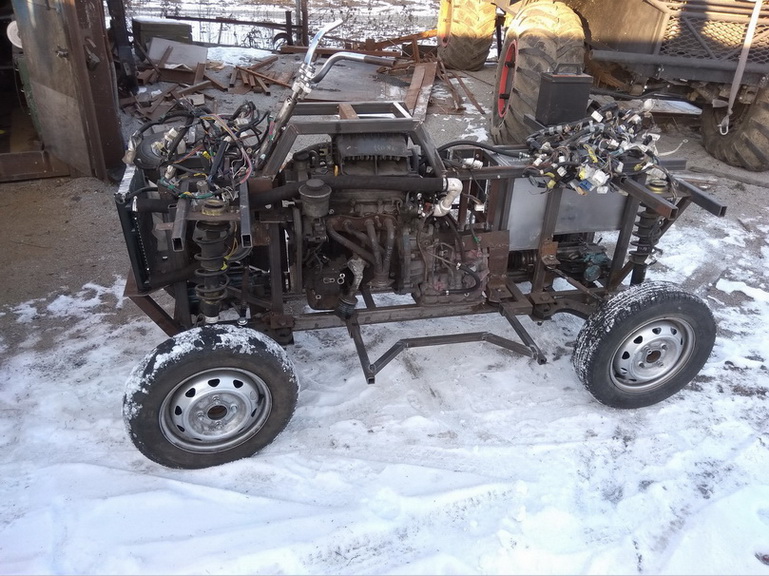

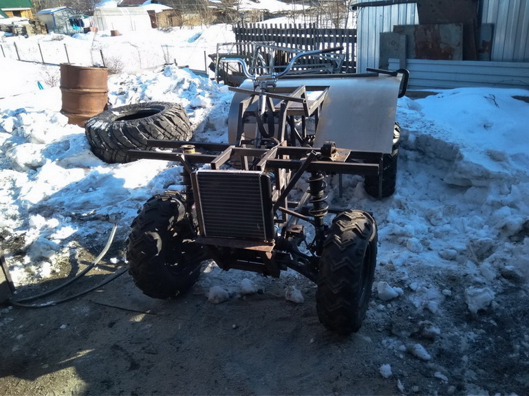

Сообщение imuv » Пн апр 27, 2020 5:13 pm

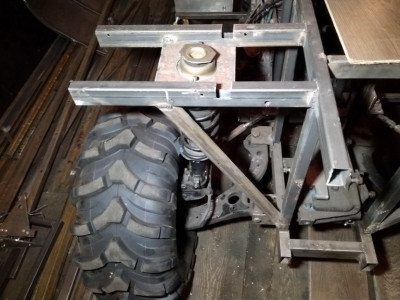

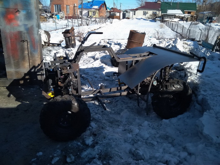

Вперыве выкатились из гаража. На данном этапе на прихватках сварена рама, низ профиль 60*30*2, верх 40*25*3. Первый вариант колес Wanda 25*8-10/12.

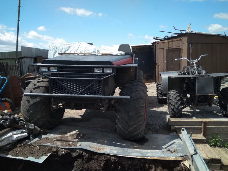

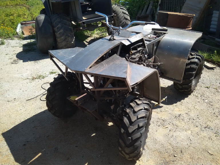

Сообщение imuv » Пн апр 27, 2020 5:16 pm

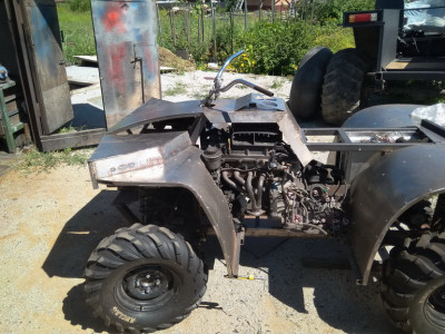

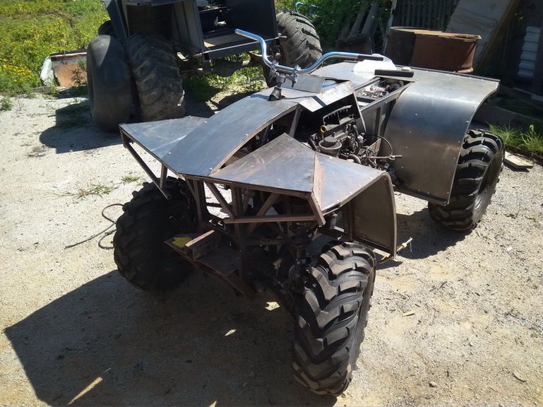

в первом приближнии обшивка из металла, рядом со старшим братом. Был момент когда в доме имелось два вездехода.

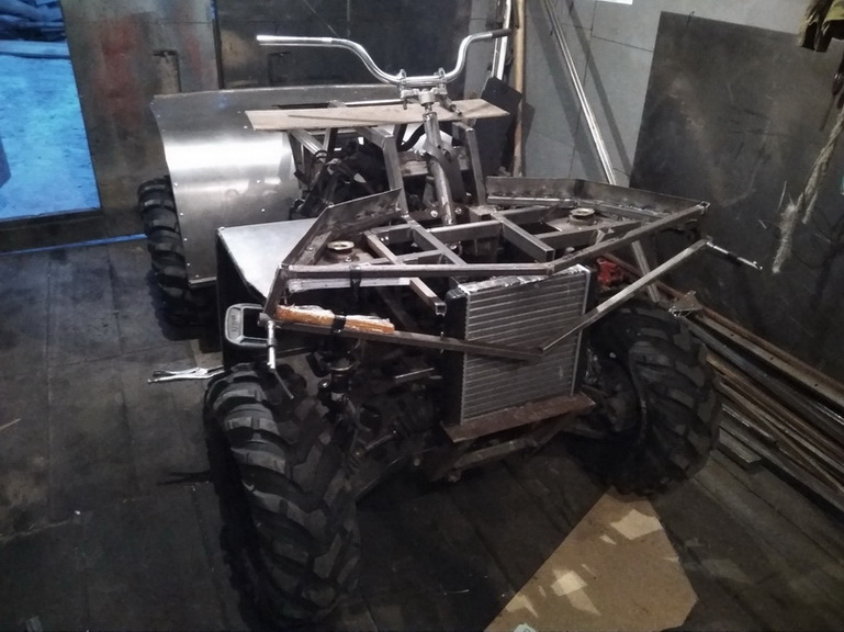

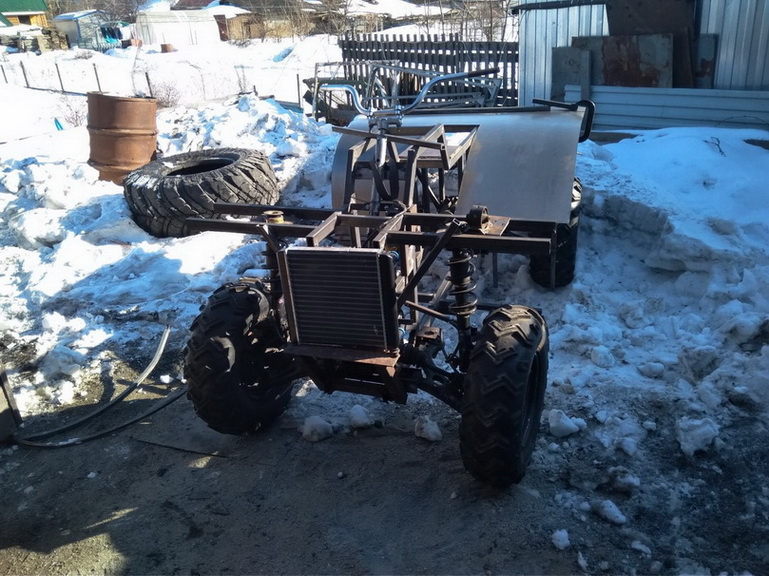

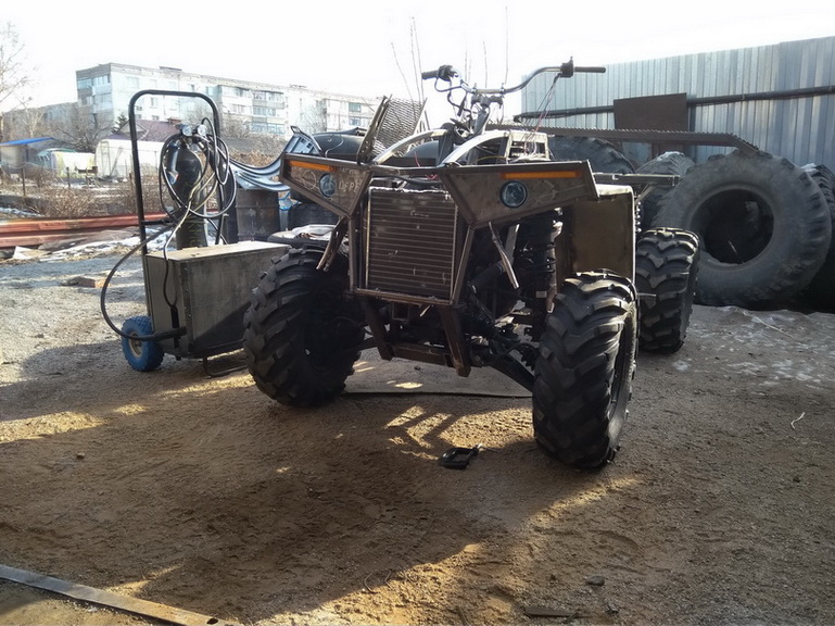

Сообщение imuv » Пн апр 27, 2020 5:18 pm

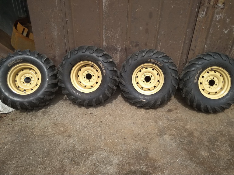

Продолжается муторная работа над обшивкой, приоьретены другие колеса, 25 размер показался маловат

Сообщение imuv » Пн апр 27, 2020 5:19 pm
Надо сказать что обвес занял пи...ц сколько времени...

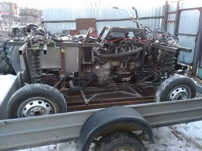

Поехали к знакомому электрику резать косыизапкскать двс. В тележку входит тольок на таких колесах. В дальнейшем телега была переделана. Вернее сделана новая.

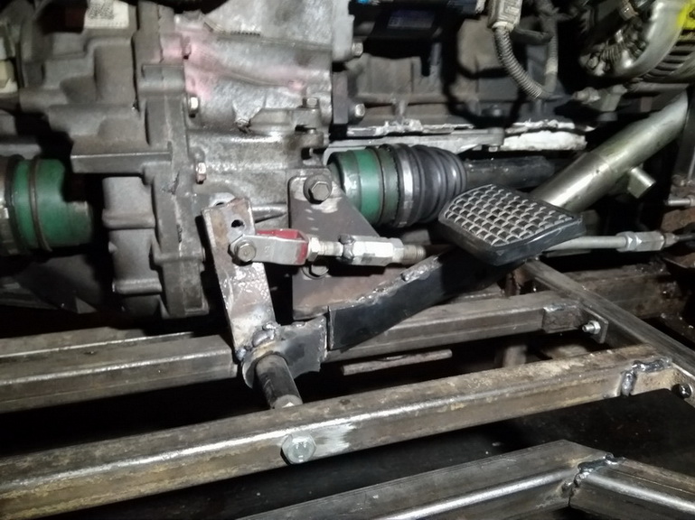

Кортко от тормозах. Педаль переварена от какой-то тойоты. ВУТа нет, никаких регуляторов нет. ГСЦ от какого-то ниссана, от него просто по тройникам идут трубки на все колеса. Большего городить не вижу смысла. Тормозами пользуюсь довольно редко, в основном только на крутых скллонах. Наката почти нет.

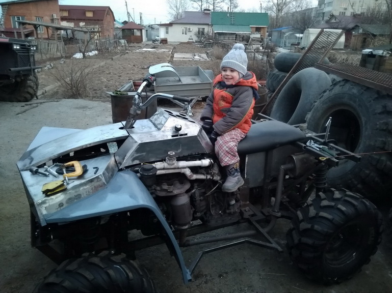

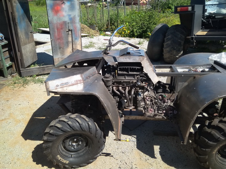

Сообщение imuv » Пн апр 27, 2020 5:26 pm
Продолжаем обвес. ДВС запущен, ребенок просит рулить, т.к. полноценно какться еще не пробовали.

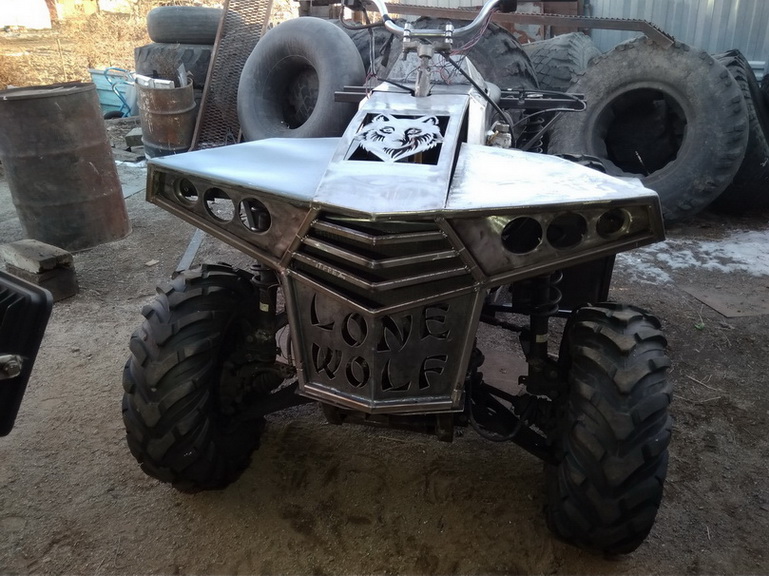

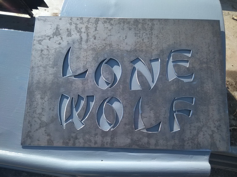

"Кораблю как человеку имя нужно позарез..." Квадрик обрел имя, плазменная резка в помощь. Теперь он волк... одинокий

Сообщение imuv » Пн апр 27, 2020 5:30 pm
Собственно опять обшивка

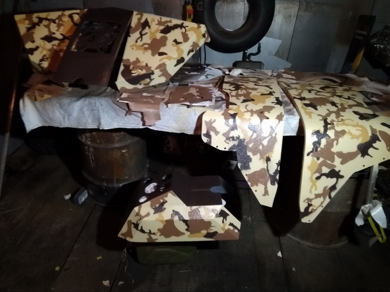

Сообщение imuv » Пн апр 27, 2020 5:32 pm

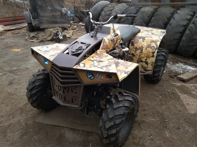

Покраска. Было желание получить несколько другие оттенки, но увы... имеем что имеем. Маляр из меня от слова "хреновый"

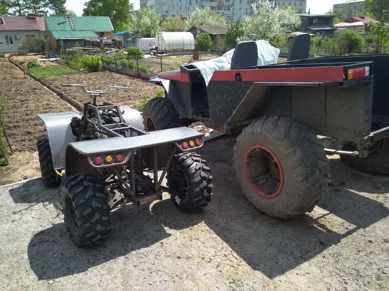

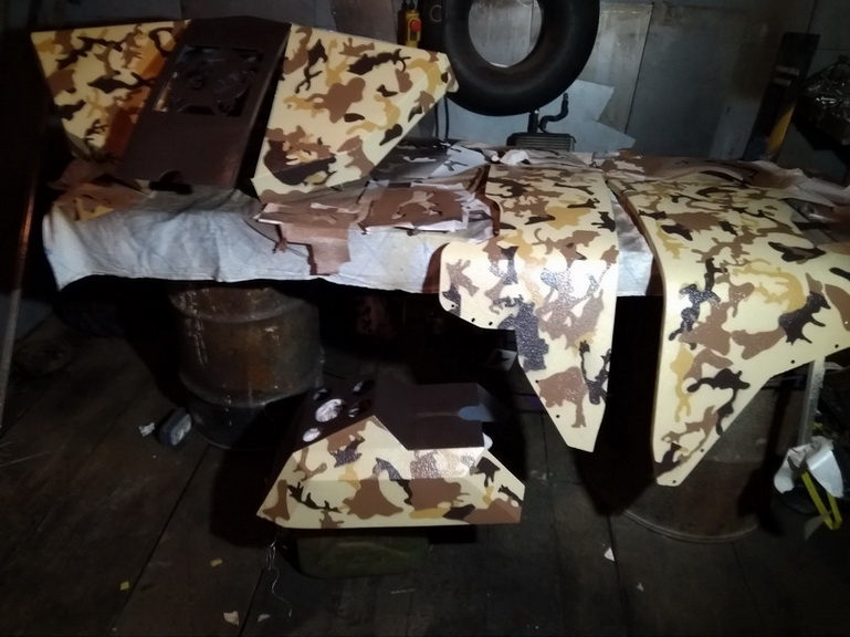

Сообщение imuv » Пн апр 27, 2020 5:33 pm

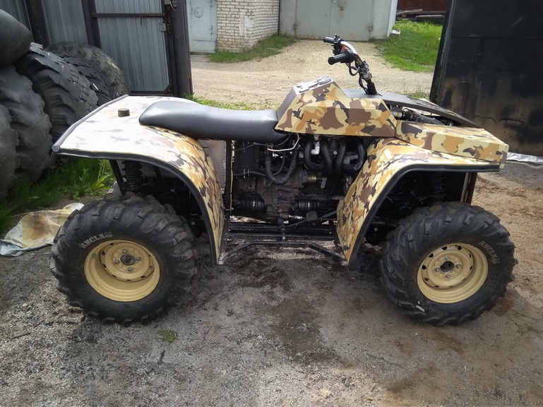

Примерка после покраски. Вроде и ничего цвета вышли:)

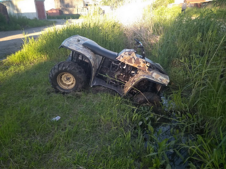

Первая более менее полноценная сборка и первая срань, не удержался. Первое разочаровние. Думал легко проскочу эту канаву, однако она оказалась глубже чем казалось. Ну в общем выдернули, но осадочек остался - нифига не едет...
