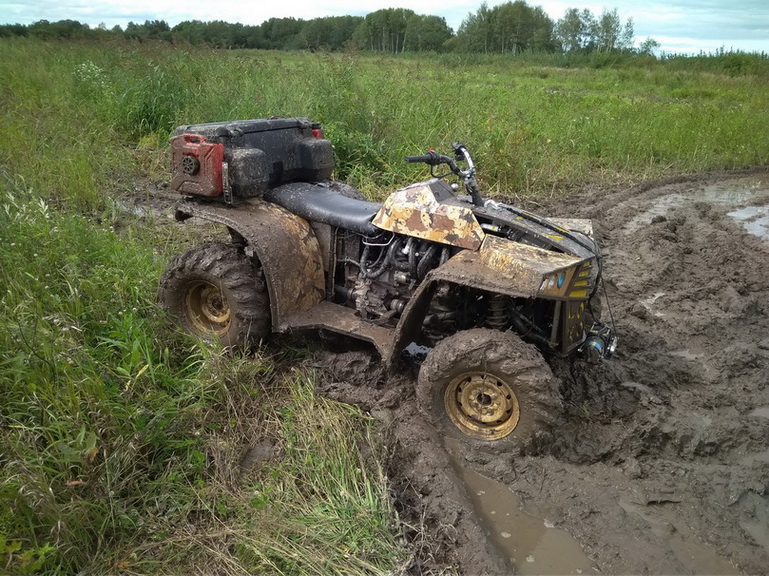

Сообщение imuv » Пн апр 27, 2020 5:39 pm
Первые серьезные замарашки. Осадочек испарился, валит на все деньги, мощности с избытком, колеса выходят за края обшивы, грязища летит почем зря, тоже дополнительное удовольствие совего рода:) Добавился кофр, первая лебедка теперь всегда с нами в кофре

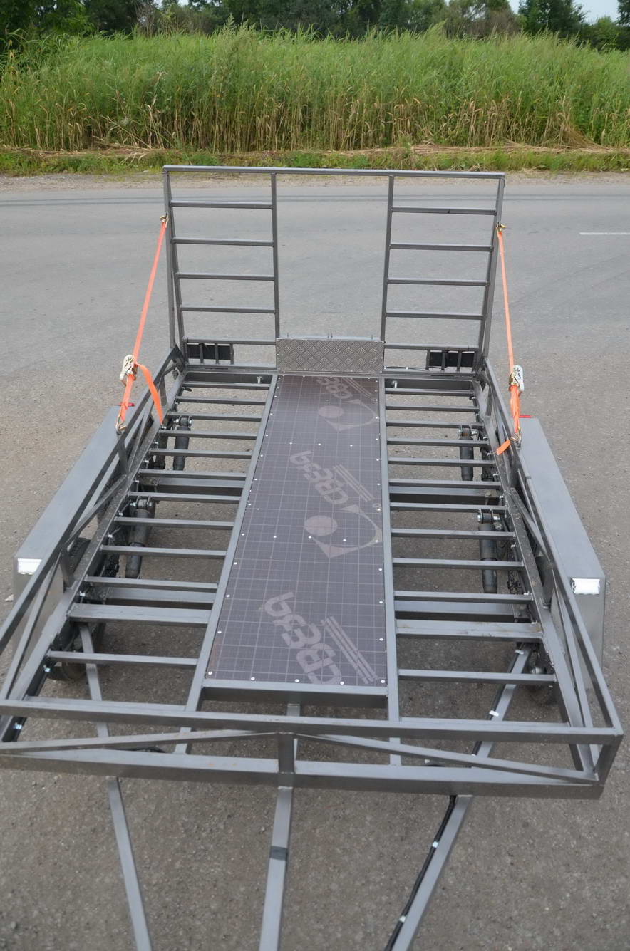

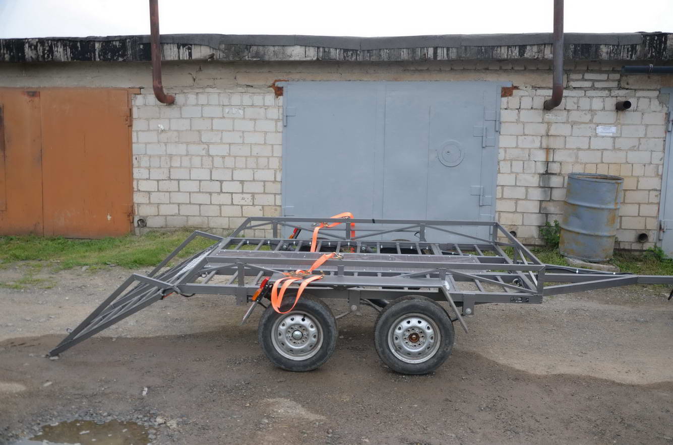

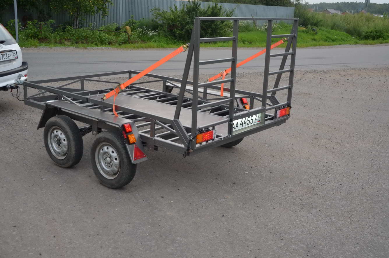

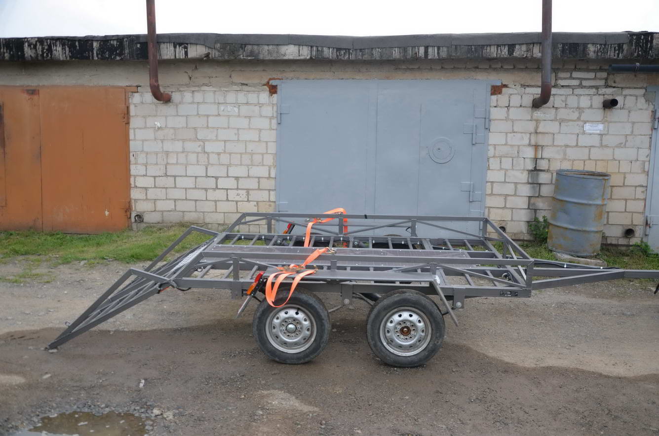

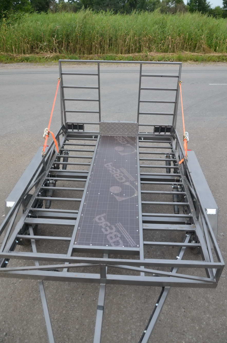

Сообщение imuv » Пн апр 27, 2020 5:53 pm
Замостырили под документы от своей предыдущей телеги прицеп для перевозки квадрика
