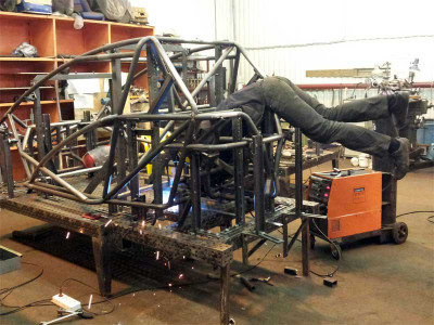

Приветствую всех, подойдет ли такой стапель для сборки рамы для квадрацикла? Или может есть более удобный или практичный?
Vasilev
Сообщения: 279
Зарегистрирован: Вс ноя 11, 2012 9:23 pm
Re: Квадроцикл с двигателем Toyota Passo 1.3 АККП
Сообщение Vasilev » Вс ноя 11, 2018 7:48 pm
Я работал с таким - мне понравилось.
