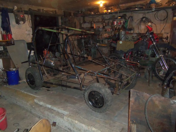

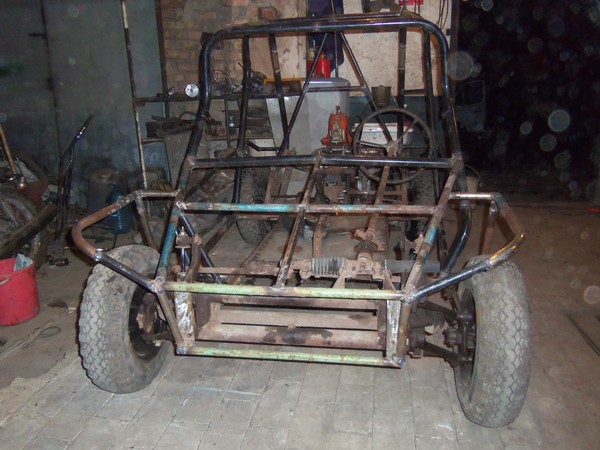

Пару недель назад разгребая чермет в гараже обнаружил уже лет 5 стоящую без дела раму от моргуновки и решил пустить в дело по назначению, поскольку кузов найти было нереально было решено строить багги. Сперва поставил на колеса, затем знакомый отдал 2 комплекта УАЗовских дуг и из них начали варить каркас, на перед не хватило, в ход пошли старые койки, тоже 2 штуки. Обтягивать буду жестянкой. Мотор поставил родной планетовский, время поджимает надо построить до сентября, что-то мощнее ставить думаю не стоит, порвет редуктор а за ним и полуося. Цилиндр от пускача доработанный, первичная редукция занижена, вместо звезды на коленвалу на 24 зуба поставил на 19 с волжского ГРМ. Раньше этот мотор стоял на квадре, но он весил гораздо больше и толком не тянул, хотел поствить от днепра, никак руки не дойдут вот и решил слепить багги из того что имеется

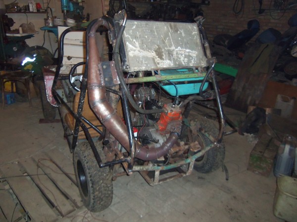

свежие фото, смотрите, спрашивайте, на все вопросы постараюсь ответить, сегодня уже прокатнулся, едет вполне приемлимо для этого моторчика

По какому методу рассчитывал резонатор по Григорьеву или по пограммке (кажется не много большеват)
Кулибин58
Сообщения: 247
Зарегистрирован: Сб мар 26, 2011 2:49 pm
Re: Двухместная багги из С3А
Сообщение Кулибин58 »
резонатор поставил что в углу стоял без дела, его вроде как на планету спорт варили по развертке от К16, а чем длиннее резонатор тем ниже его рабочие обороты, что вобщем то для планеты свойственно

выдался выходной, немного покатался около гаража, отключили свет и не получилось навесить задние крылья и боковины, и как видно пол покрылся ровным слоем "шоколада" , хотя результатом доволен что хотел то и получил :boast:
в целом мотор тянет неплохо, только карбюратор из-за наклона то переливает, то напротив сушит, выручает лишь то, что моторная передача занижена (на коленвалу звезда на 19 зубов против 24)

глушиель интирестный и рычит прикольно! а случайно размеров не осталось как делали, хотел бы и себе нечно похожее соорудить

резонатор рассчитывал или на глаз?)
