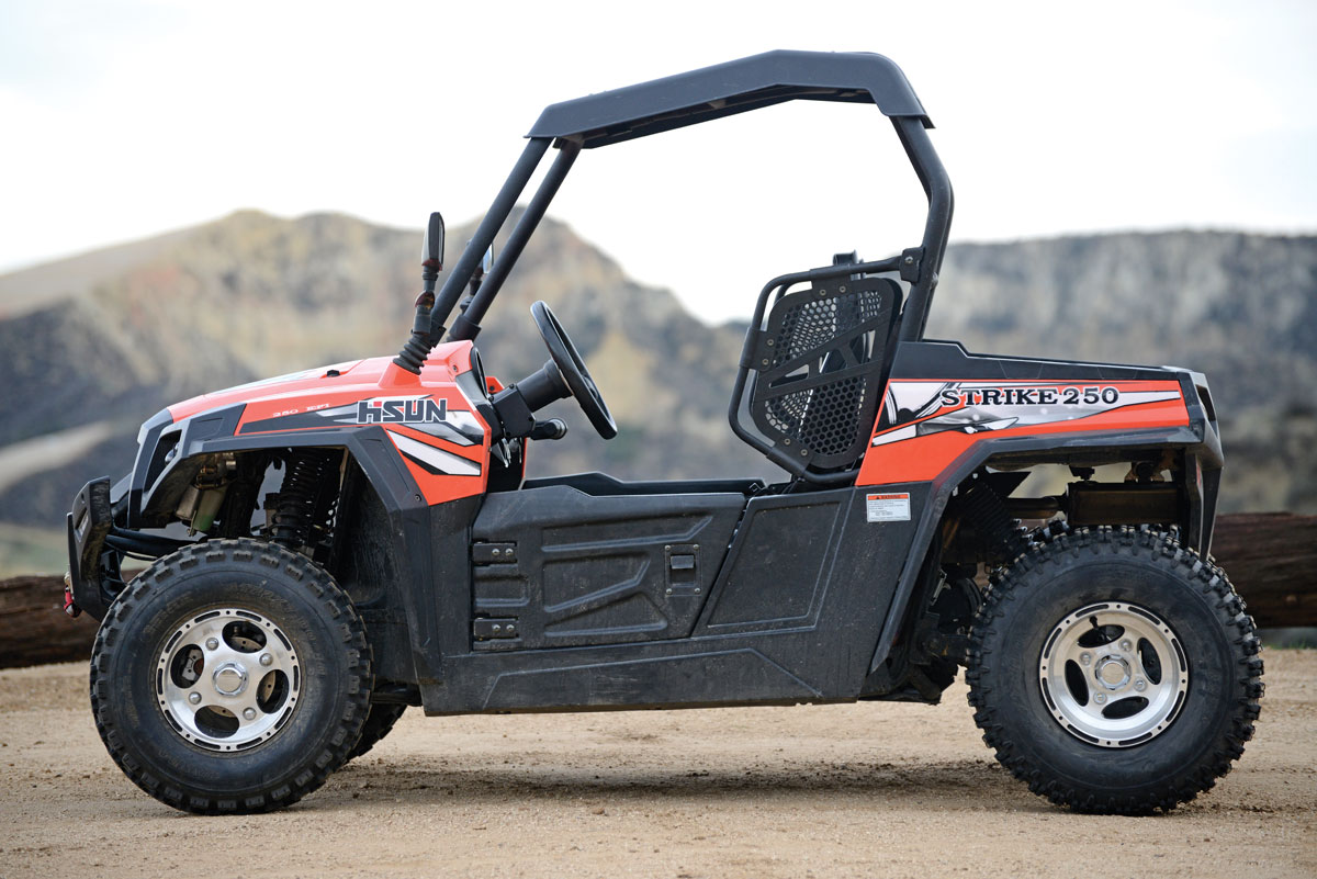

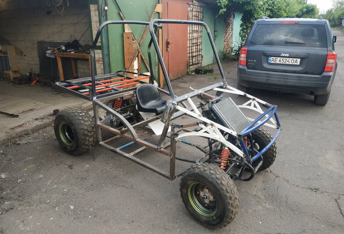

Приветствую всех форумчан. Идея создать небольшой прогулочный автомобиль оформилась после знакомства с темой "Ультралегкая багги с Украины-2". В наличии были рама, ходовая и двигатель от китайского квадроцикла 250сс. Двигатель аналог ямахи маджести-горизонталка. Раму удлинил на 500 мм, переднюю клетку расширил на 120. На заднюю ость проставки. Рулевая рейка и вал-Матиз. По раме осталось погнуть и закрепить защитные дуги. За прототип взял UTV Hisun Strike 250. В процессе продвижения буду выкладывать фото.

Сделал обкатной трубогиб под Ду25 ВГП, стенка 3.2. На холодную не хочет гнуть трубу. Возможно рычаг короткий, плюс закладные слабые на основании, вырывает.

Накидываю верхний каркас

Пока жарко, особо стройка не заходит. Сделали разварки R12. Передние расширил на 50 мм, задние на 100 мм. Отдавал на порошковую покраску.
