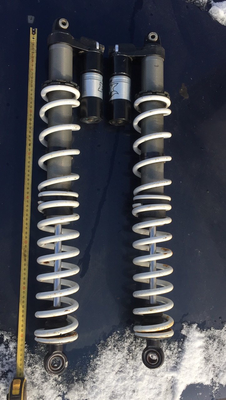

alleekc
Сообщения: 254
Зарегистрирован: Сб ноя 29, 2014 9:53 pm
Re: Строю багги Злая сука
Сообщение alleekc » Вт мар 03, 2020 12:39 pm
прямо просятся на этот проект
Расстояние по центрам шс?
