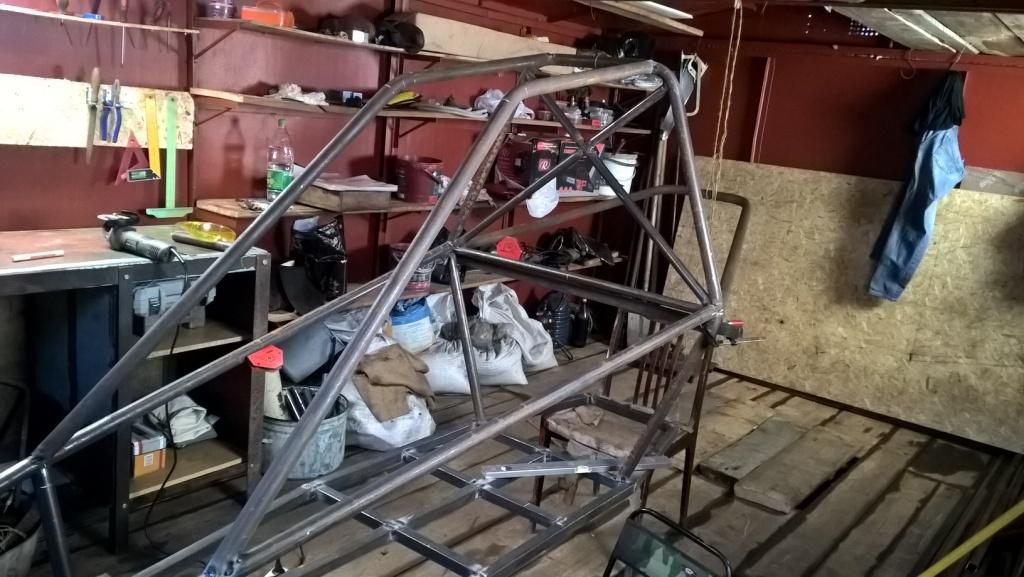

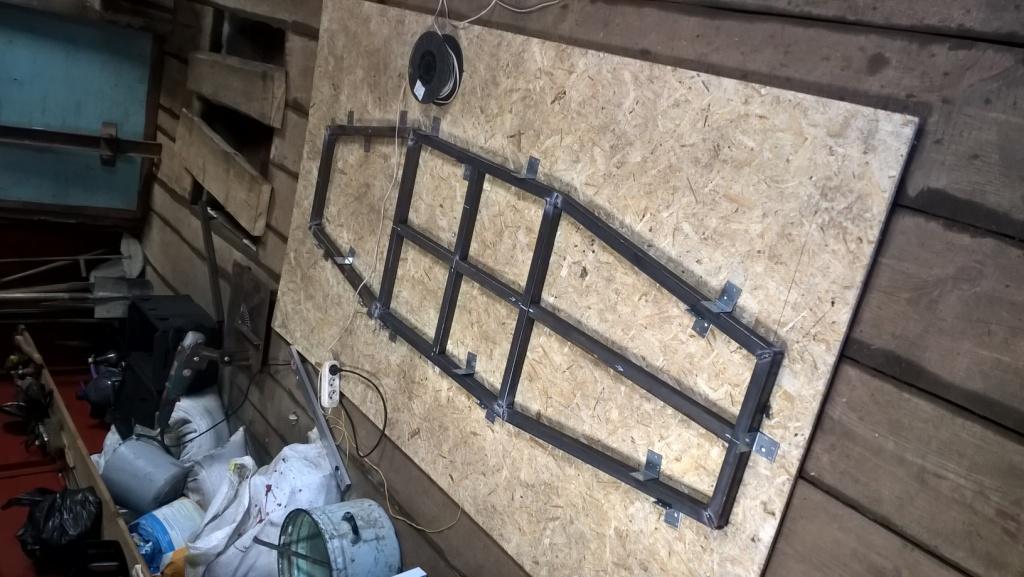

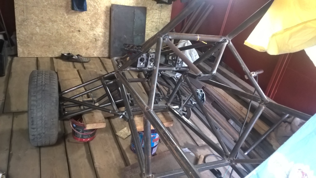

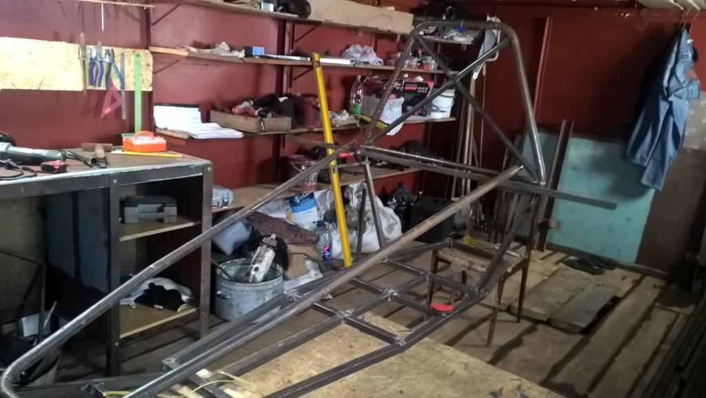

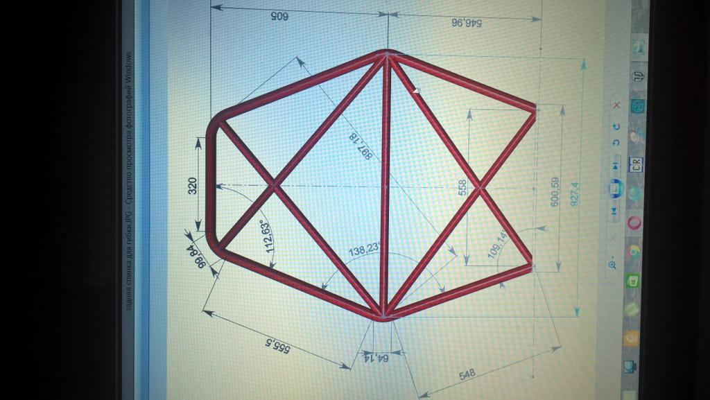

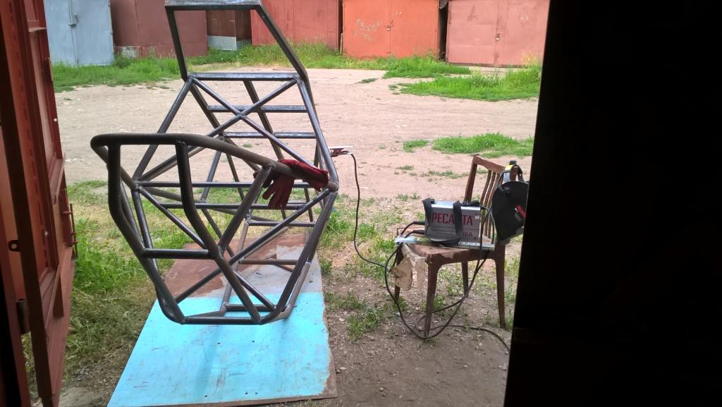

Добрый день !!! вот решился на строительство самоделной машинки. До этого очень долго смотрел в инете различные проекты, искал чертежи различных узлов и механизмов. Выбор пал на багги "Барракуда". достал чертежи, раму нарисовал в 3d программе "СолидВоркс", а потом подумал а зачем она мне :grin: :grin: , что я с ней буду делать??
Очень помогли фото Максима Чиненова, так сказать штрихи к чертежам. Материал труба ВГП 20, 25 и профиль 30*30 и 25*25. в целом размеры по чертежам. До этого ничего подобного не строил.... Трубы купил на базе чермета , по приблизительным данным на трубы ушло 8500 руб. но потом пришлось докупать, так как в процессе гибки рассчитал неправильные размеры гиба

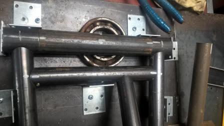

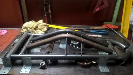

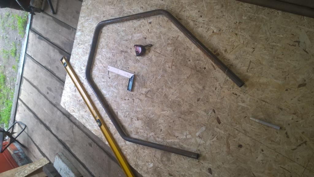

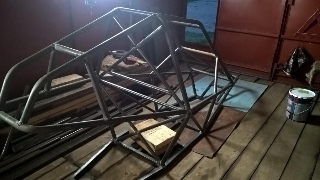

После основания, стал гнуть спинку. Трубогиб купил б/у , был в наличии один пуансон на 1 1/4 трубу, а в наличии были два пуансона нужных размеров-пришлось выточить переходник сто штока трубогиба на пуансон. трубогиб гнет нормально, без песка. до 90 градусов гармошка не появляется

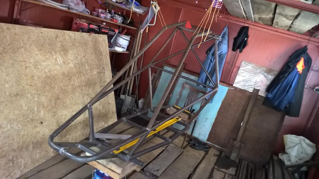

Сообщение evgen00709 » Ср авг 01, 2018 2:30 pm

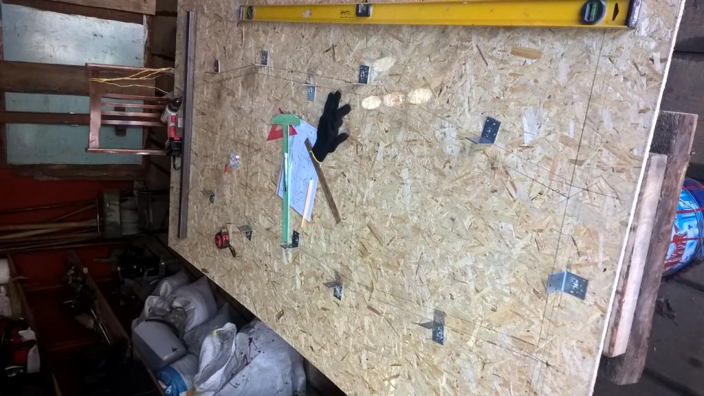

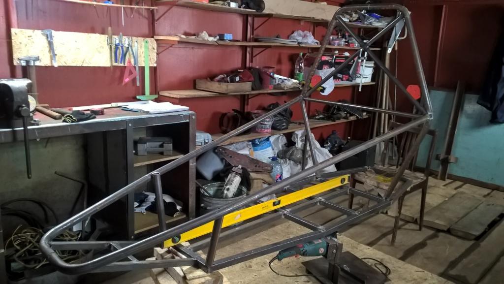

Ну а далее завертелось.На тот момент торцевателья еще не было , приходилось болгарином резать-очень долго и нудно . но на данный момент кажется сварить раму было не так и трудно, трудности были впереди ...

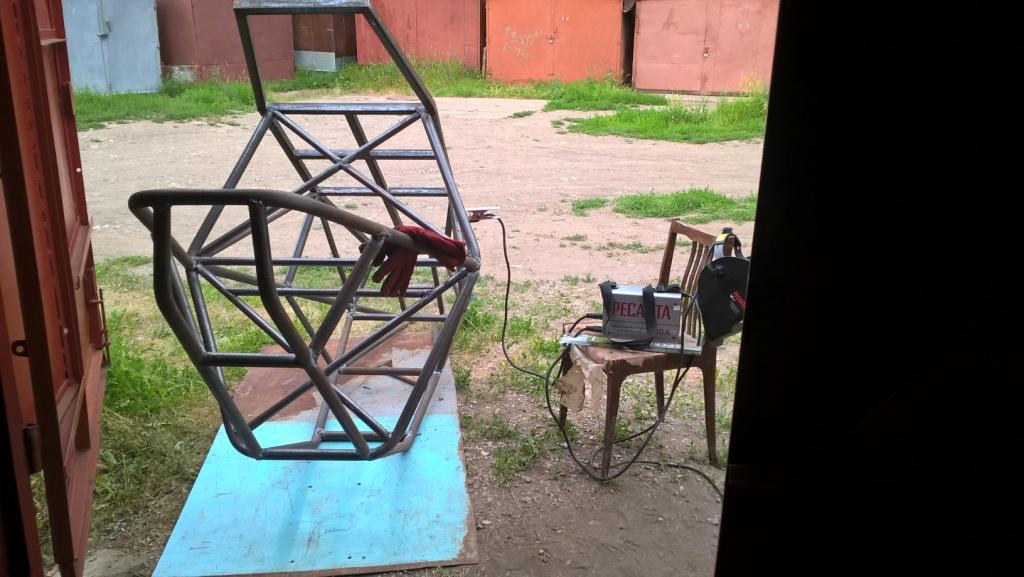

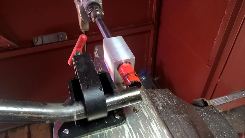

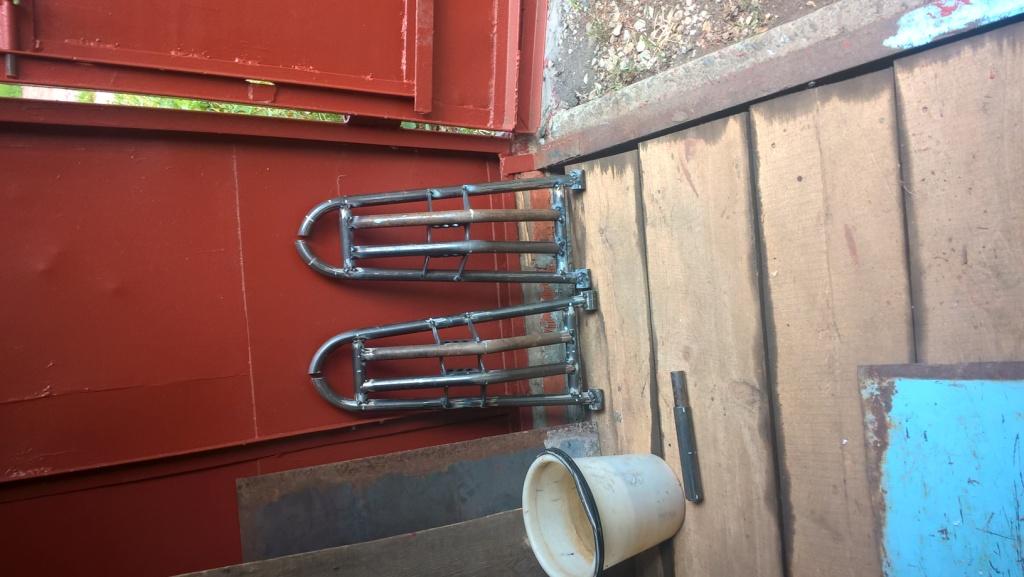

ПОсле обваривания рамы дело встало за рычагами. думаю будут рычаги-можно продолжать проект, не будет рычагов и раму в чермет можно. Хотел заказать все рычаги, но человек посоветовал что лучше самому их сделать :grin: :grin: . Вот тогда и купил тореватель у Михаила Трубникова. Заказ пришел быстро по почте. но встала проблема-коронок по металлу в городе у нас нет, и многие продавцы не знают что это. пришлось ехать в другой город (опять время идет), заодно купил капролон на 50 мм -1метр.
верхние передние рычаги удалось сделать на удивление быстро, а стыки просто красота

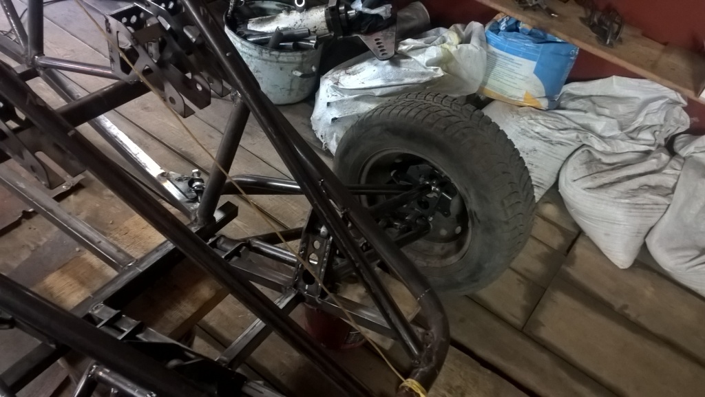

Сообщение evgen00709 » Ср авг 01, 2018 2:44 pm

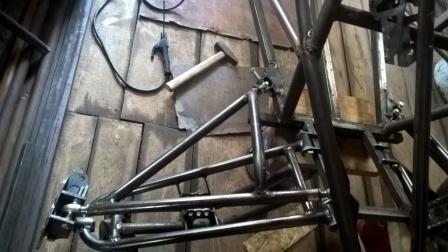

с задними рычагами пришлось повозиться, но в принципе ничего сложного ...

А ты боялся делать рычаги, получается хорошо! Фото можно загружать на радикал а потом сюда вставлять ссылки.

Неделю стояла жара, практически ничего не делал в гараже. вот с понедельника продолжил работу. Сварил заднюю часть-теперь дело встало за двигателем. пока ничего подходящего нет, а без двигателя не могу задние рычаги начать делать, как я понимаю их все таки по месту нужно. Знакомый токарь выточил втулки дистанционные для ШС, прикинул сегодня передние рычаги, что то начинает вырисовываться :grin: . с втулками немного ошибся -малый угол работы ШС получается-придется немного бурты сточить, но это уже мелочи

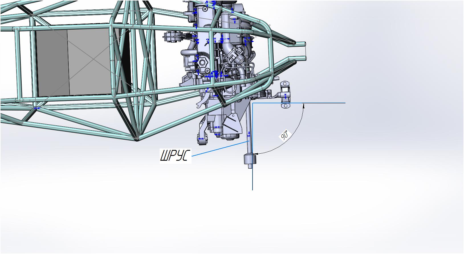

опять возник вопрос, каков угол работы ШРУСа от ваз 2108, то есть насколько его можно отклонять от центра в горизонтальной плоскости (см. рис)
