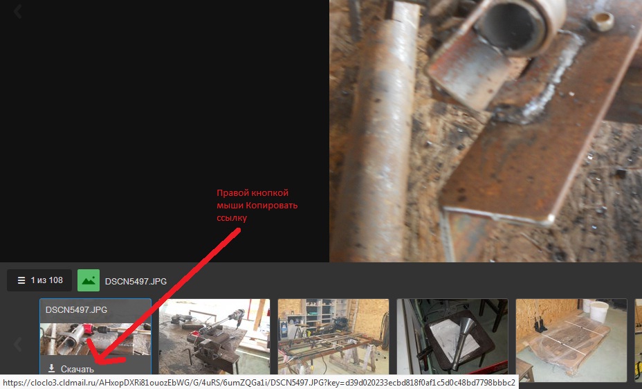

Zhenjko
Сообщения: 53
Зарегистрирован: Вс апр 10, 2016 3:43 pm
Re: Багги М1 или свободные вариации на тему готовых чертежей
Сообщение Zhenjko » Пт авг 03, 2018 2:19 pm
Вот такие ссылки надо (https://cloclo3.cldmail.ru/AHxopDXRi81o ... d7798bbbc2), копировать по кнопке Скачать (нажимаете ПКМ и копировать ссылку)
