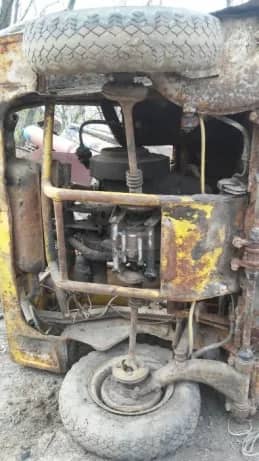

Здравствуйте.можно ли сделать,задний рычаг как у муравей инвалидки.
Редуктор от японского авто,и поворотный кулак от матиза?

Можно, почему нельзя. Только Муравей и инвалидка - разные подвески. На Муравье поперечный рычаг А-образный, а на инвалидке продольный. Практически на всех заднеприводных авто (Мерс, БМВ, Опель Омега, Форд Скорпио, Сиерра и др.) задняя подвеска на таких рычагах. Только что то мне подсказывает, что на обычных А-образных полегче будет. Тем более что будет переднеприводной. Или вообще не заморачиваться, а поставить родную балку от ДЭУ Тико. Вообще без геморроя получиться.

Спасибо. Извините забыл сказать. Буду делать трицикл.из-за сложности,не смог сделать передний подвеску.
Привод будет задним.на продольных рычагах,как у инвалидки!
Вариатор от 150 кубового скутера будет.
Аксай
Сообщения: 209
Зарегистрирован: Вс фев 14, 2016 12:26 am
Re: гольф карт из тико
Сообщение Аксай » Пт мар 08, 2019 11:54 am
В таком случае найди по дешевке мотороллер Муравей, поставь на него двигатель от скутера и будет тебе счастье. Ну можно раму немного укоротить. И колхозить ничего не надо.
