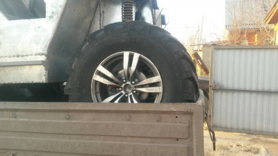

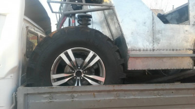

Re: Протолуаз
Сообщение Вазик » Пн апр 30, 2018 6:48 am
Фото

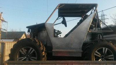

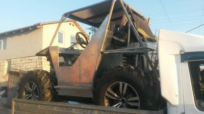

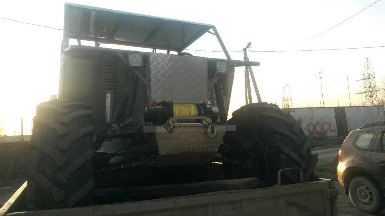

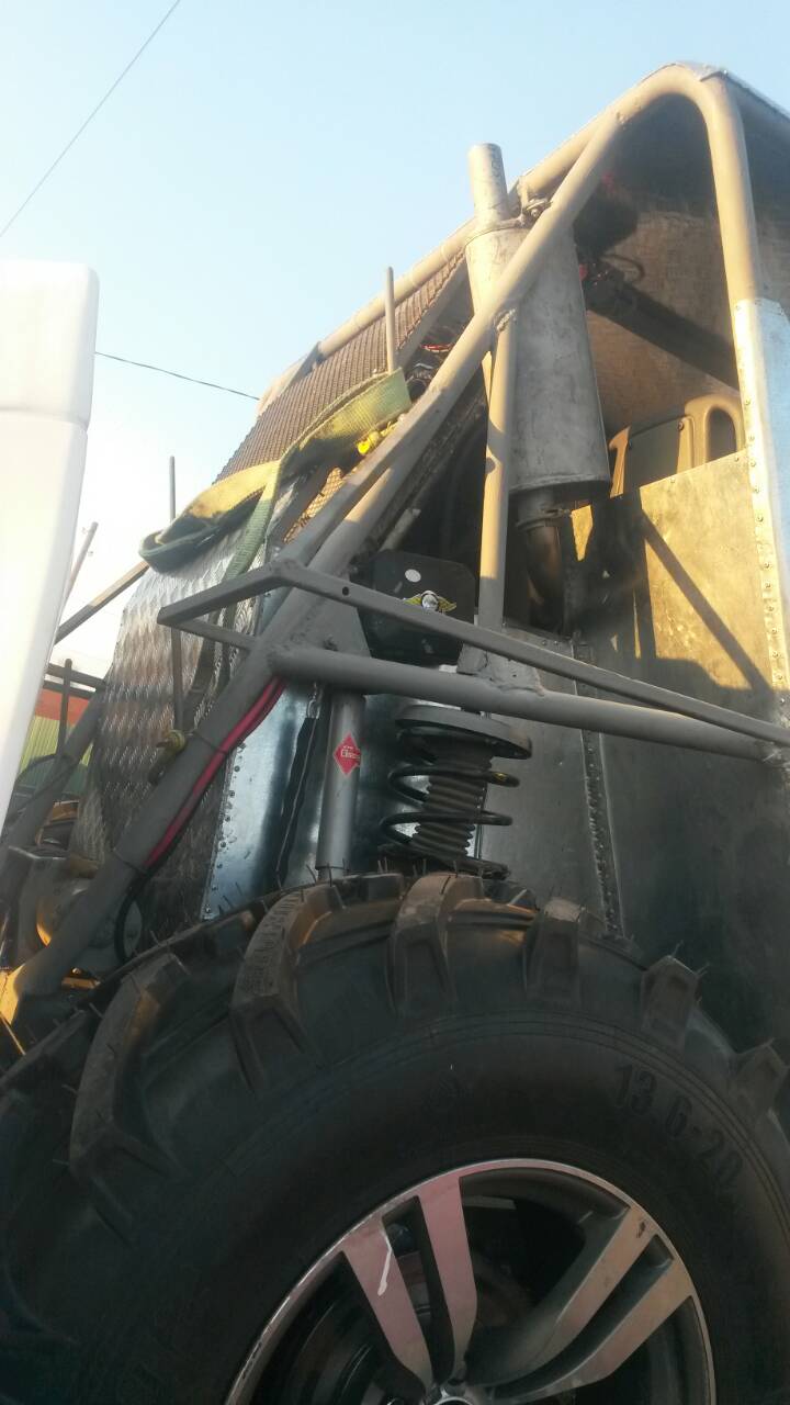

Re: Протолуаз
Сообщение Вазик » Пн апр 30, 2018 6:52 am
Ещё фото

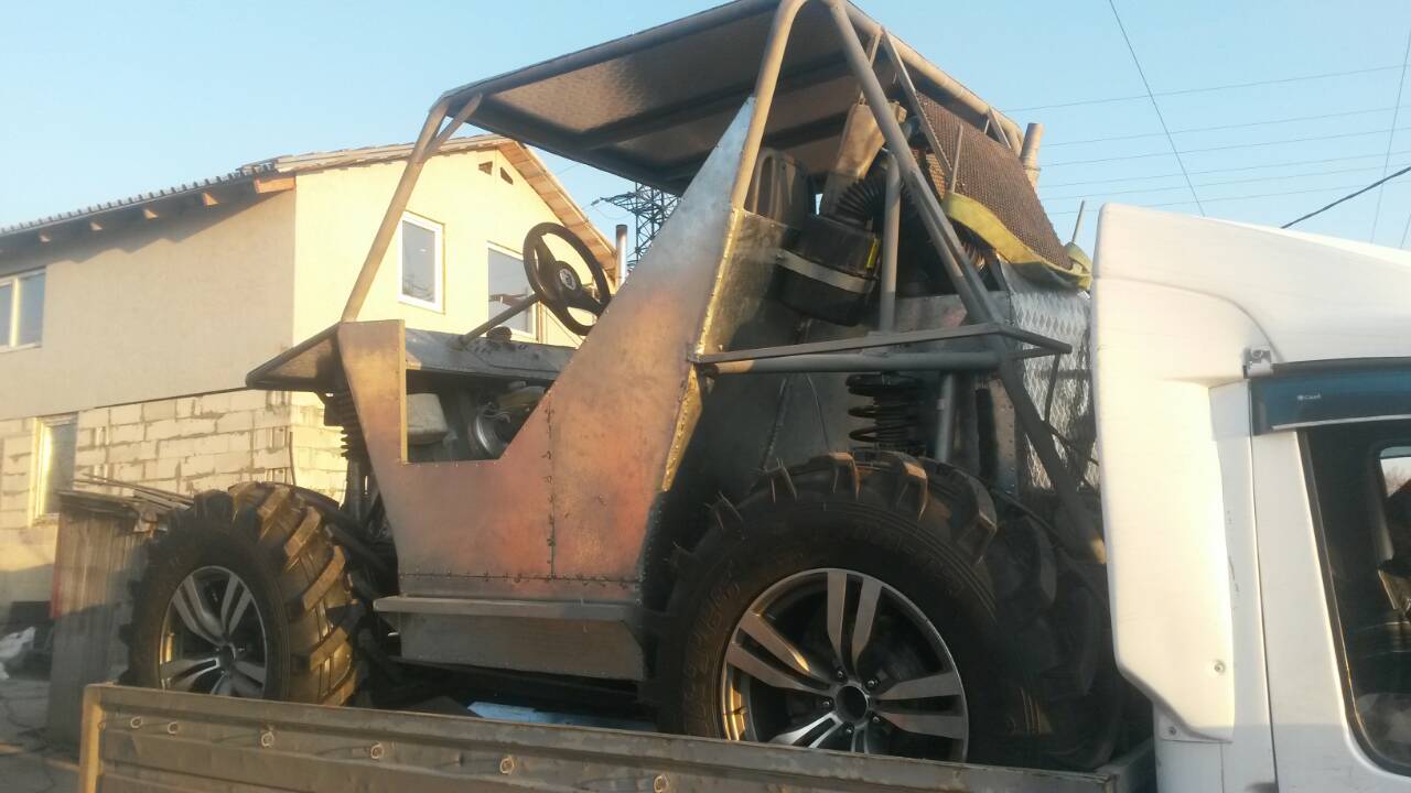

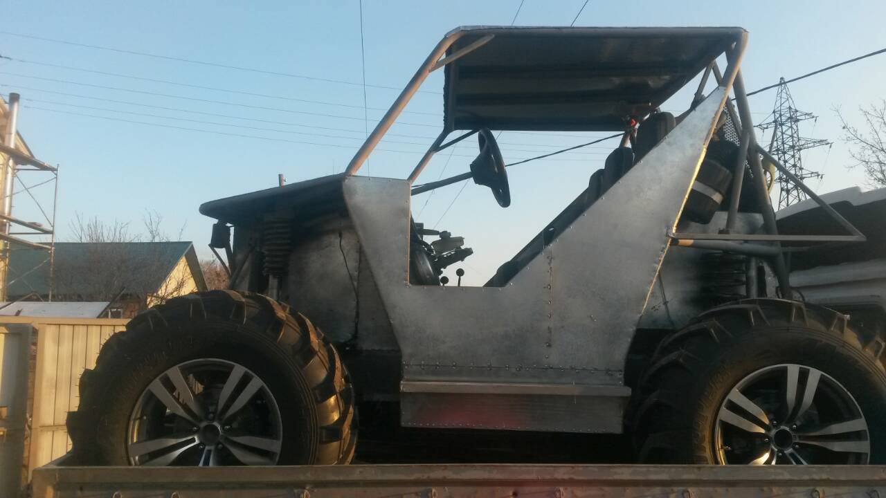

Сьездили вчера на обкатку, хотели просто по полям прокатиться, в итоге присоединились к спасательной операции по вызвалению санг енга Муссо из тайги, месиво там зачетное было. Машина едет хорошо, тяга и маневренность отличные.(потоскал муссу за собой)) Из недостатков: заднии пружины просели до отбойников и не возвращаются в нормальное состояние...короче на выброс их, надо срочно искать им замену. Без задних крыльев и расширителей вполне ожидаемо закидало грязью весь салон и тех кто в нем был))) без лобовика больше 45 ехать сложно)) глаза слезяться)) надо очки или лобовик. До 65 разок разогнались, запас ещё был, думаю 75 набрал бы, это на третьей , четвёртая так и не подключена...

Сьездили на 1 этап чс. На 4 круге фланец первичного вала бортового провернуло по сварке. ( все дифы заблокированы были, почти вертикальный выход на берег, газ в пол) на 6 круге оторвался сосок на камере ( давление 0.6 во всех колесах было). Проверили плавучесть в озере уверенно плавает, ватерлиния чуть выше подножек, до дверей далеко.помпу включать не пришлось. 3 место. До поломки 4 круга шли очень хорошо, даже лучше победителя.
