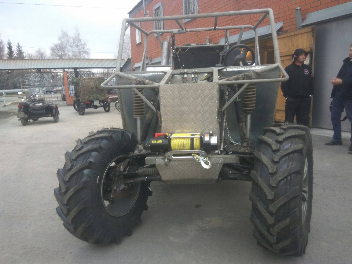

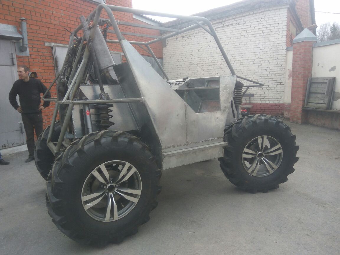

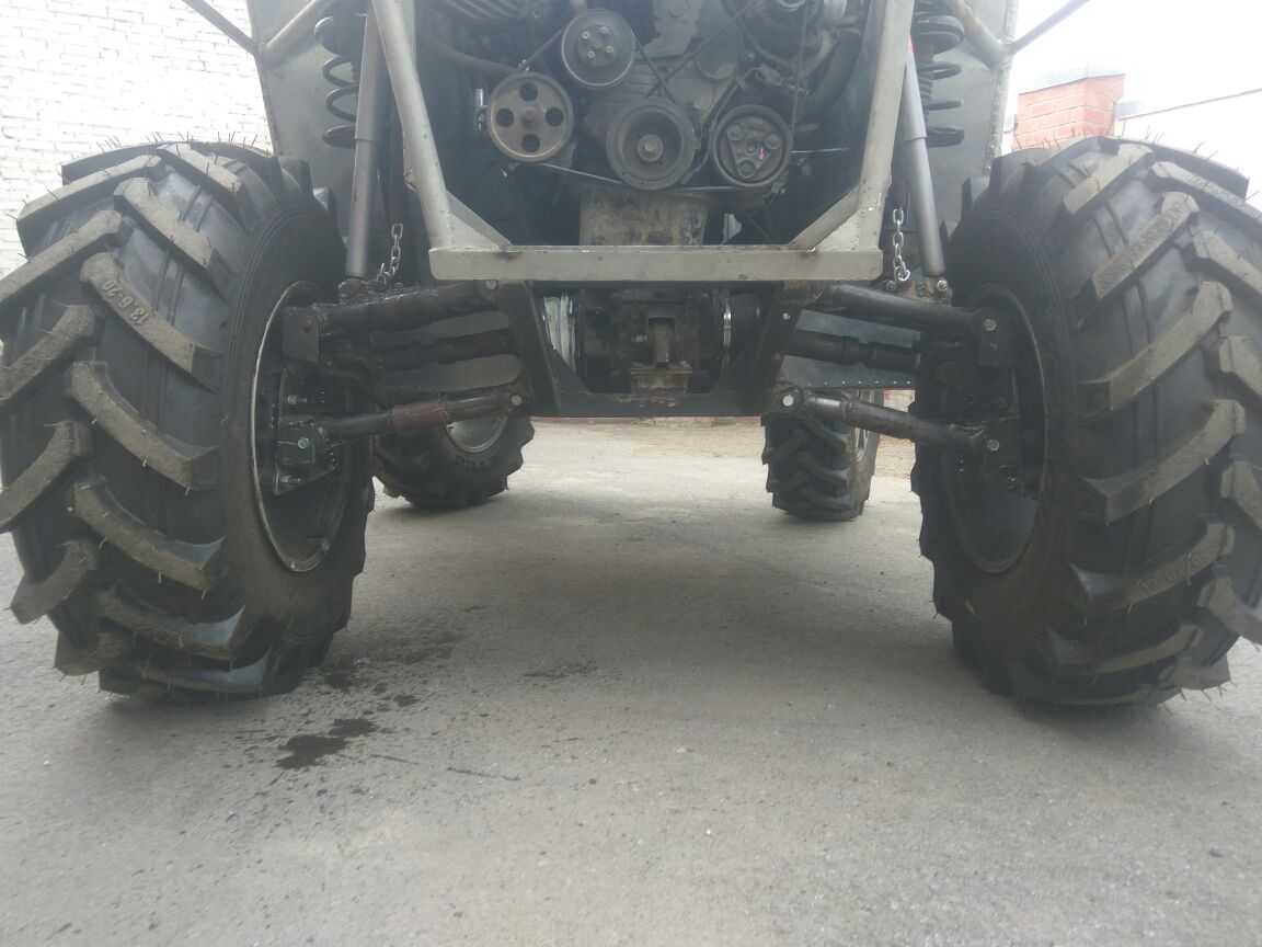

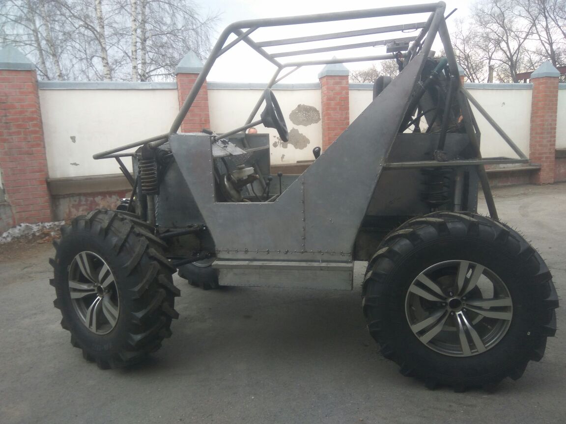

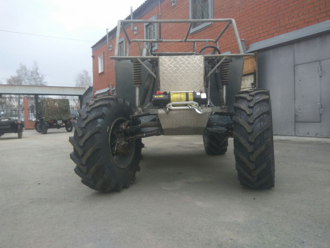

Сообщение Вазик » Вс апр 22, 2018 9:40 pm

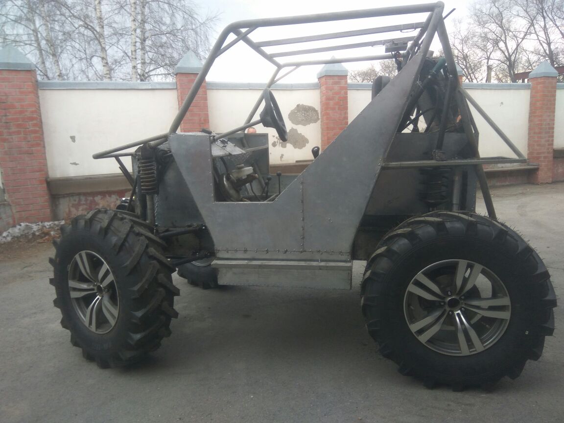

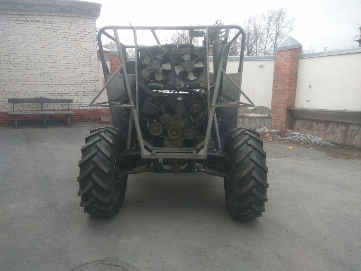

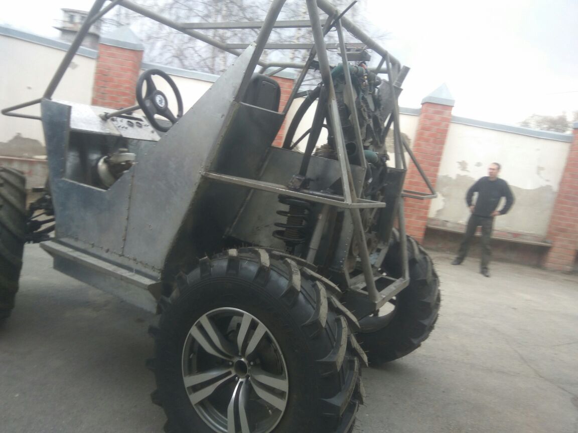

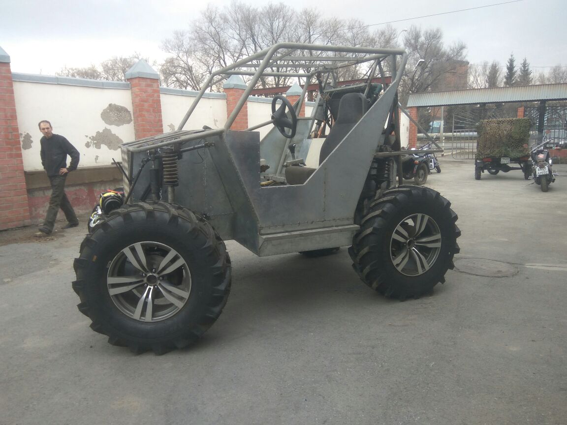

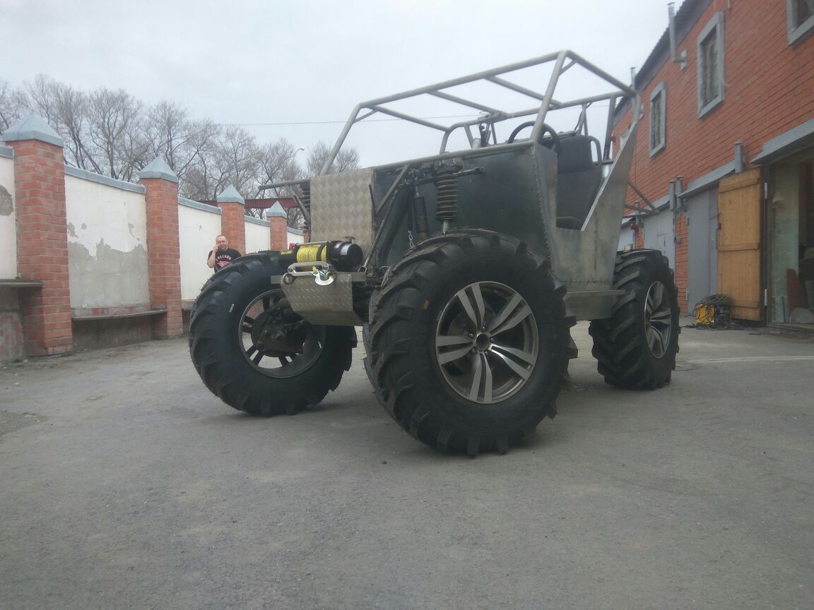

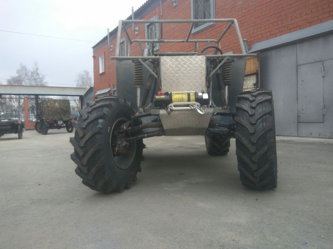

Фото
Вазик
Сообщения: 198
Зарегистрирован: Сб май 05, 2012 10:54 am
Re: Протолуаз
Сообщение Вазик » Вс апр 22, 2018 9:42 pm
Еще
Вазик
Сообщения: 198
Re: Протолуаз
Сообщение Вазик » Вс апр 22, 2018 9:45 pm
Фото
