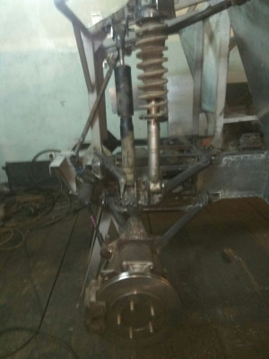

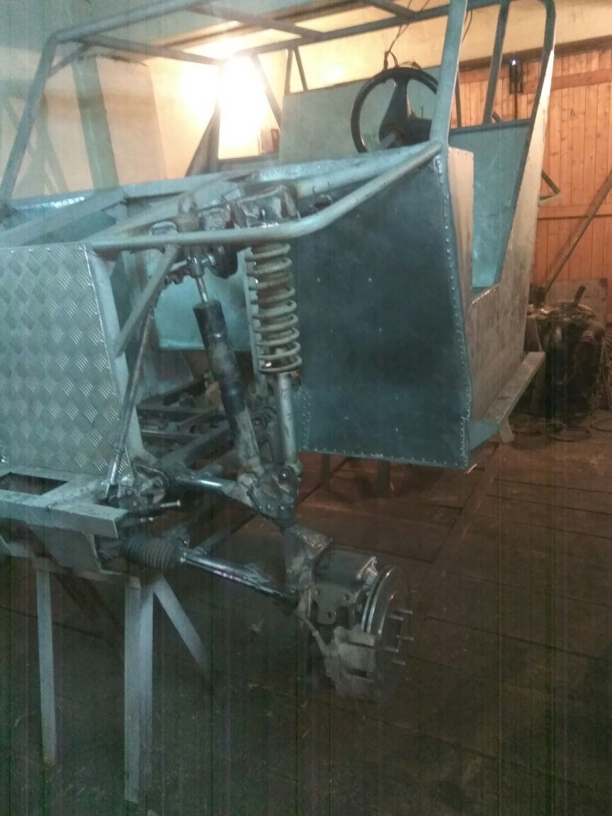

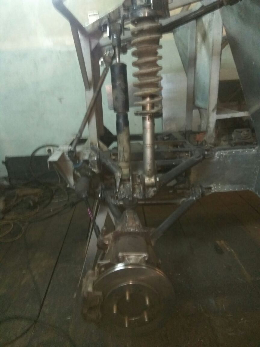

Сообщение Вазик » Пт мар 09, 2018 4:25 pm
Как то так...

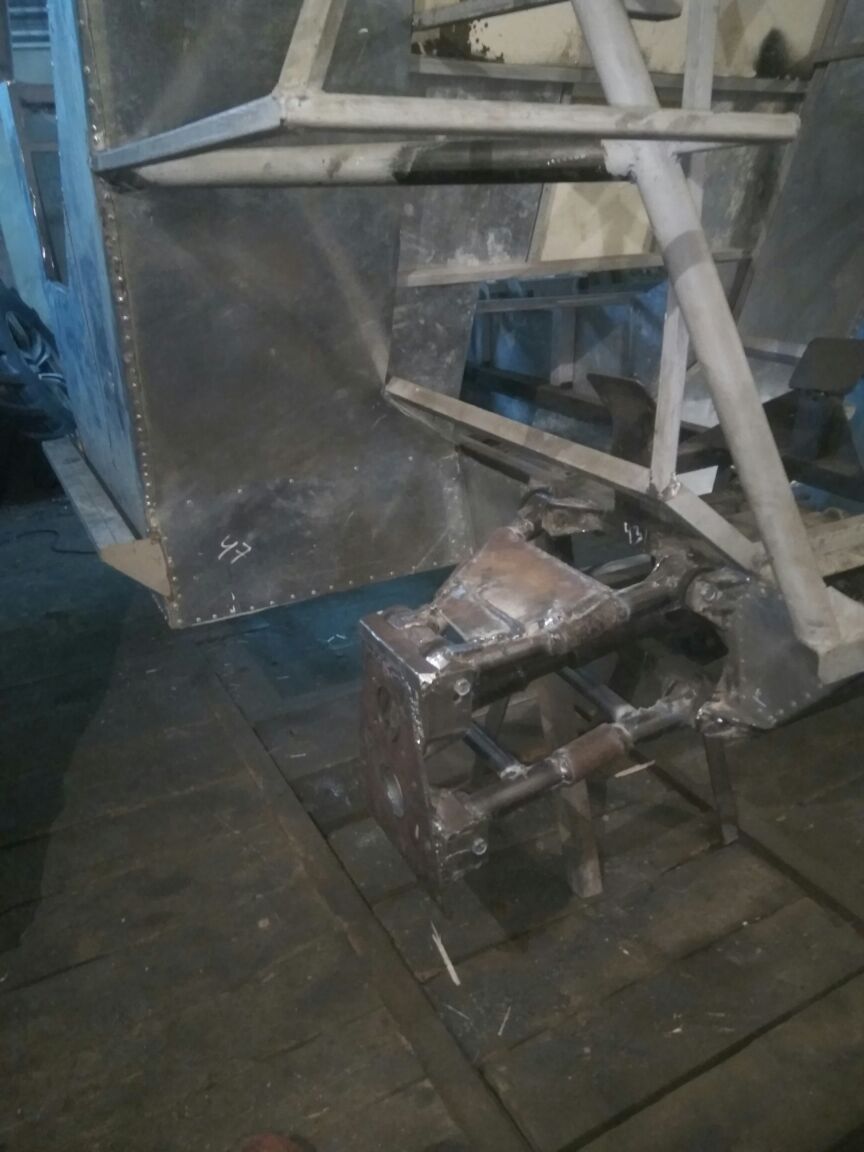

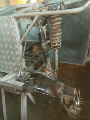

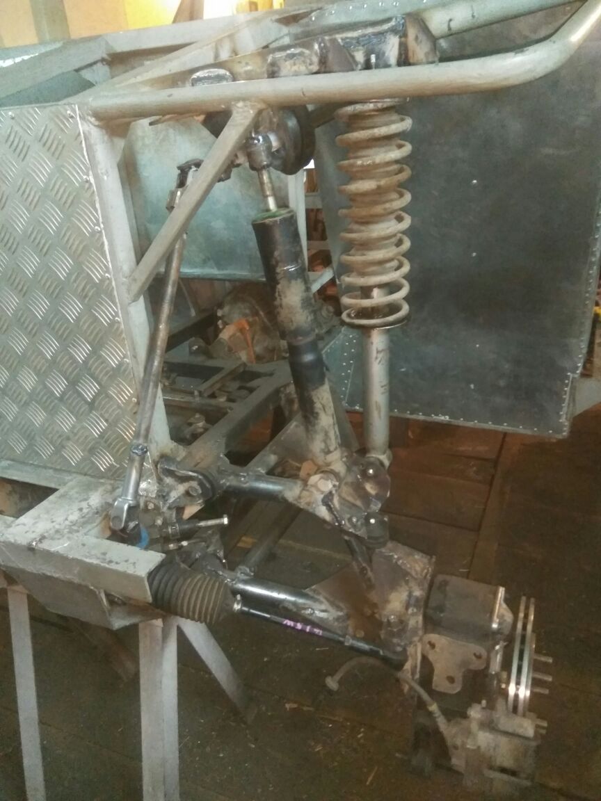

Сообщение Вазик » Пт мар 09, 2018 4:28 pm
Еше

Vitalya32
Сообщения: 2046
Зарегистрирован: Пт дек 04, 2015 9:20 pm
Re: Протолуаз
Сообщение Vitalya32 » Вт мар 13, 2018 1:42 pm
у цефиро А32 ход передней стойки 20см
По мне так рычаги получились коротковаты у тебя,хода будет мало,особенно сзади,на неуправляемой оси
Вазик
Сообщения: 207
Зарегистрирован: Сб май 05, 2012 10:54 am
Re: Протолуаз
Сообщение Вазик » Вт мар 13, 2018 7:22 pm
Задача была уложиться в габарит по ширине 1.95. Пришлось даже укорачивать заднии рычаги, сварил поставил колесо, замерил 2 метра ровно, кузов газели 1.98, порезал их сразу. Но даже с этими рычагами заднии привода-карданы позволяют ходить подвеске на 30 см. Вопрос только как себя десяточные салентблоки будут чувствовать. Будут рваться ограничу отбойниками. Резины у них много, может и норм будет. Спереди как ни крути 25 см максимум, причём шаровые и привод одновременно практически начинают ход ограничивать.
