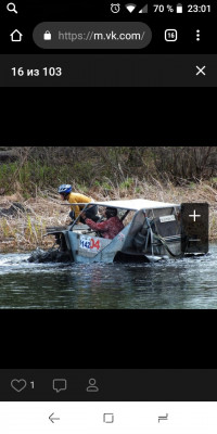

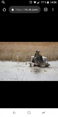

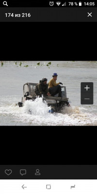

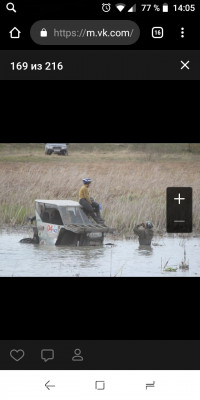

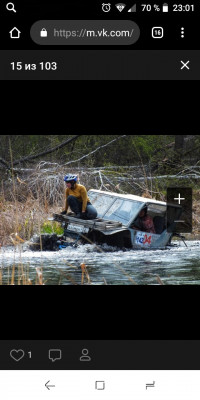

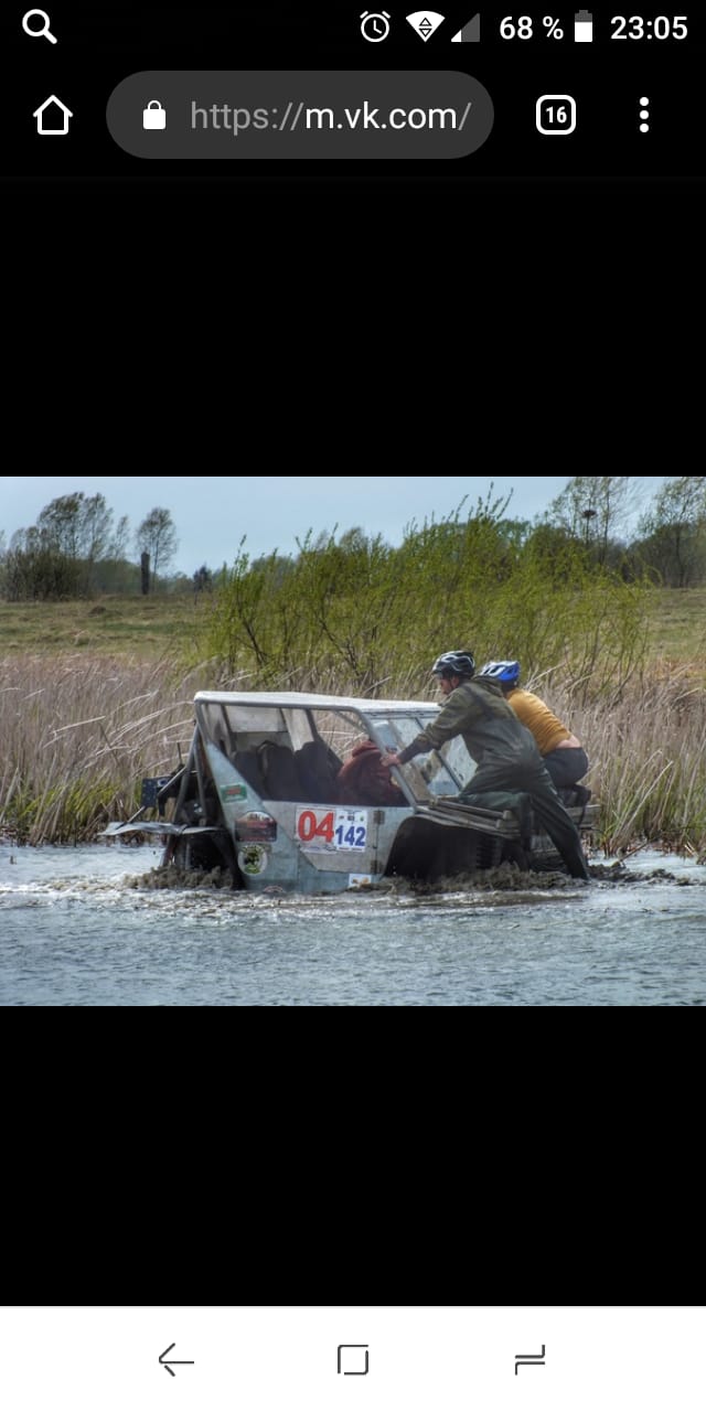

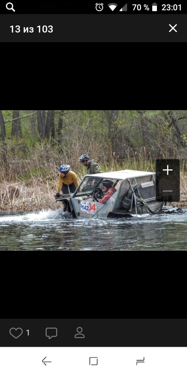

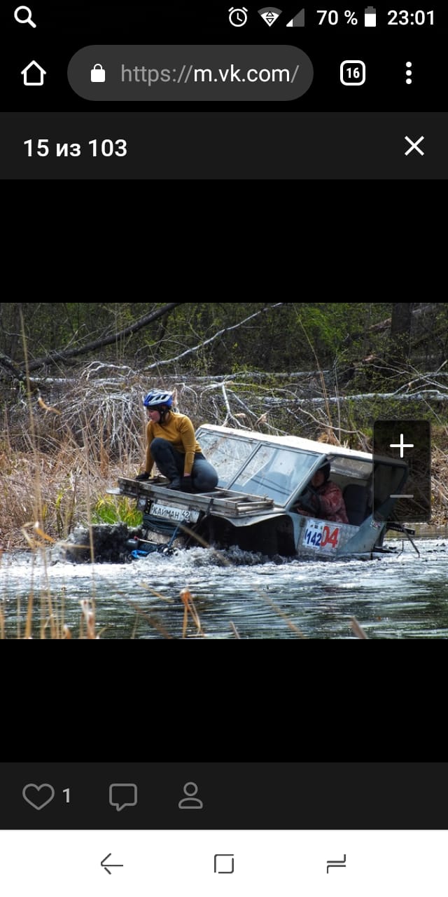

Всем привет. Съездил на первый этап чемпионата сибири. Второе место из 5 котлет.34 из 38 точек. Ездил с новыми штурманами, они первый раз на трофи были, но показали себя весьма неплохо. Поломок не было, только пыльник о рыболовную сеть порвали.

Сообщение Андрей 318 » Пн май 20, 2019 7:12 pm
Плавает?

Сообщение Вазик » Пн май 20, 2019 7:28 pm
Ага, плавает)

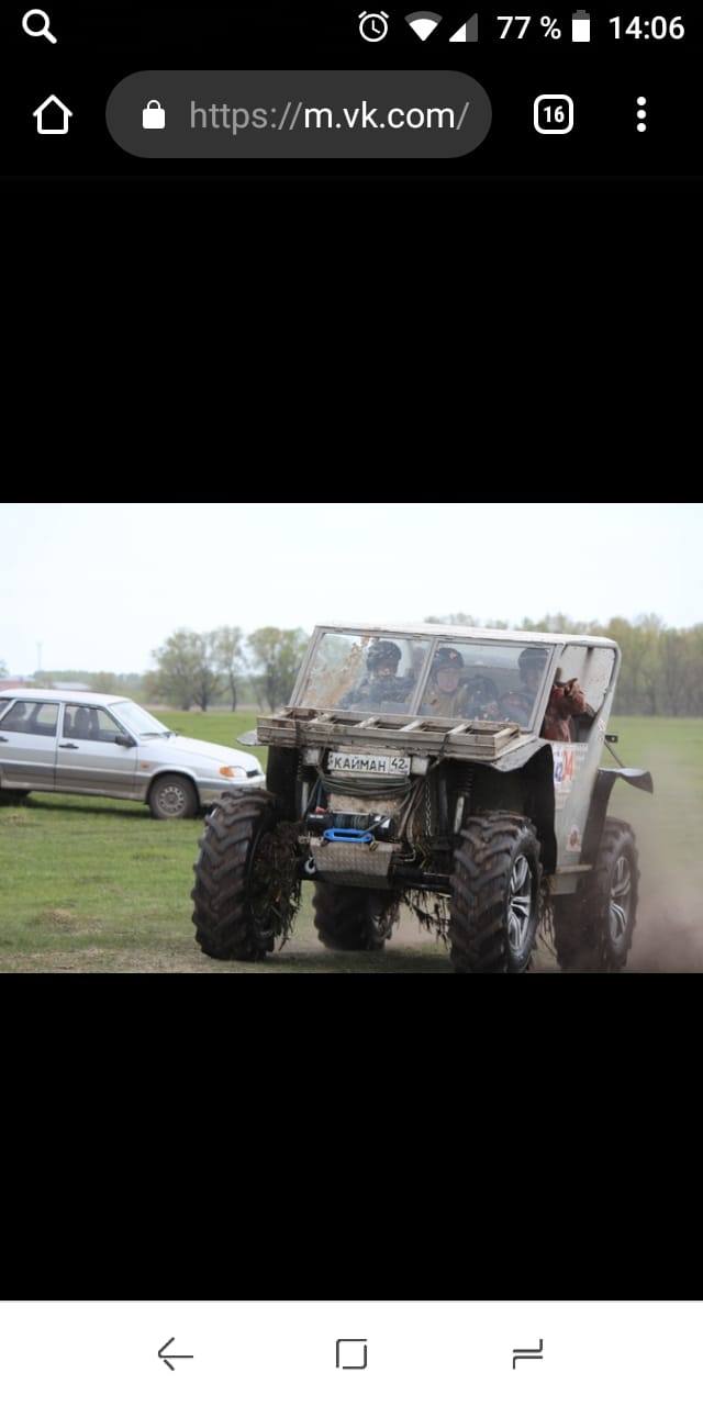

Сообщение Андрей 318 » Пн май 20, 2019 8:20 pm
Стекло не отклеилось? Удобно с откидным?

Сообщение Вазик » Вт май 21, 2019 9:15 am
С откидным конечно удобно, не отклеилось, все норм

Сообщение EVGEN 79 » Ср май 22, 2019 8:40 am
Как поплавок ! Штурман на капоте для улучшения развесовки?
