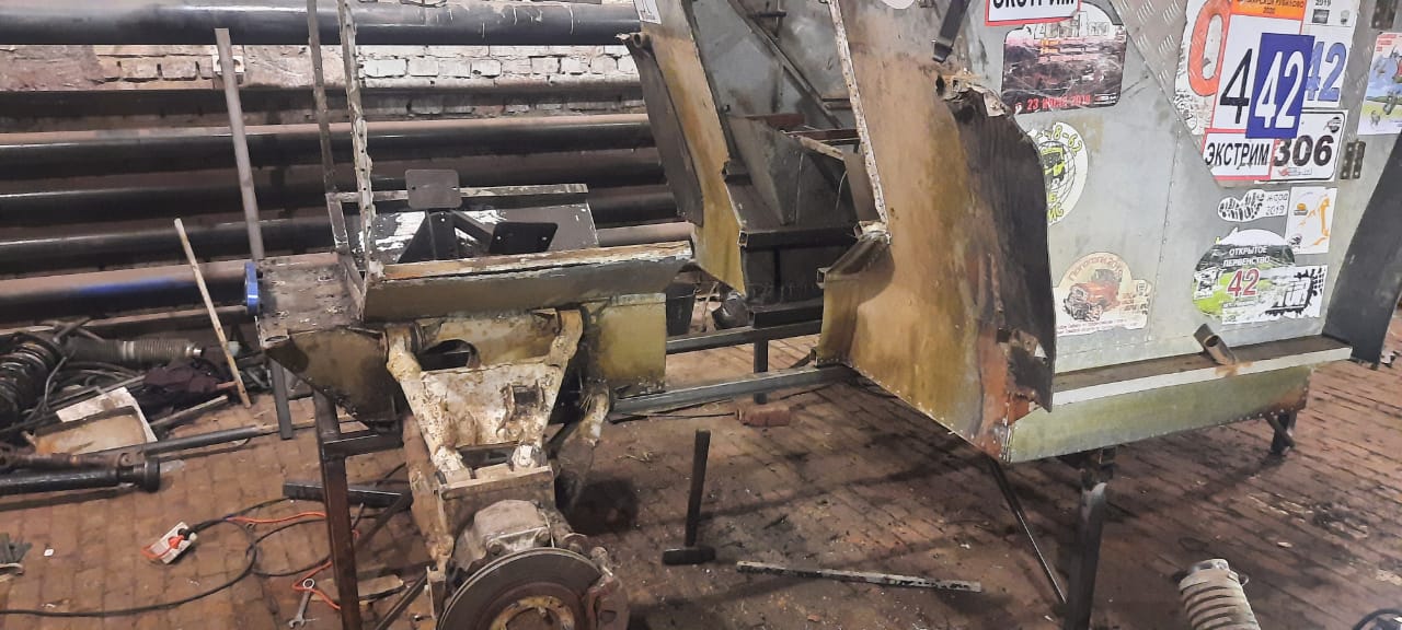

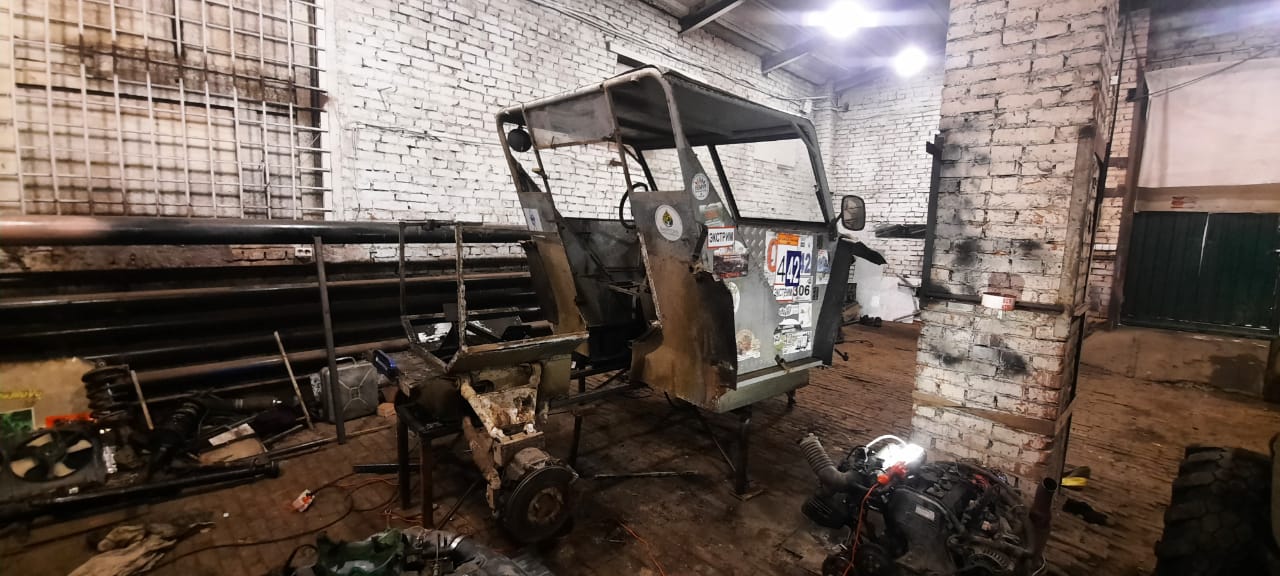

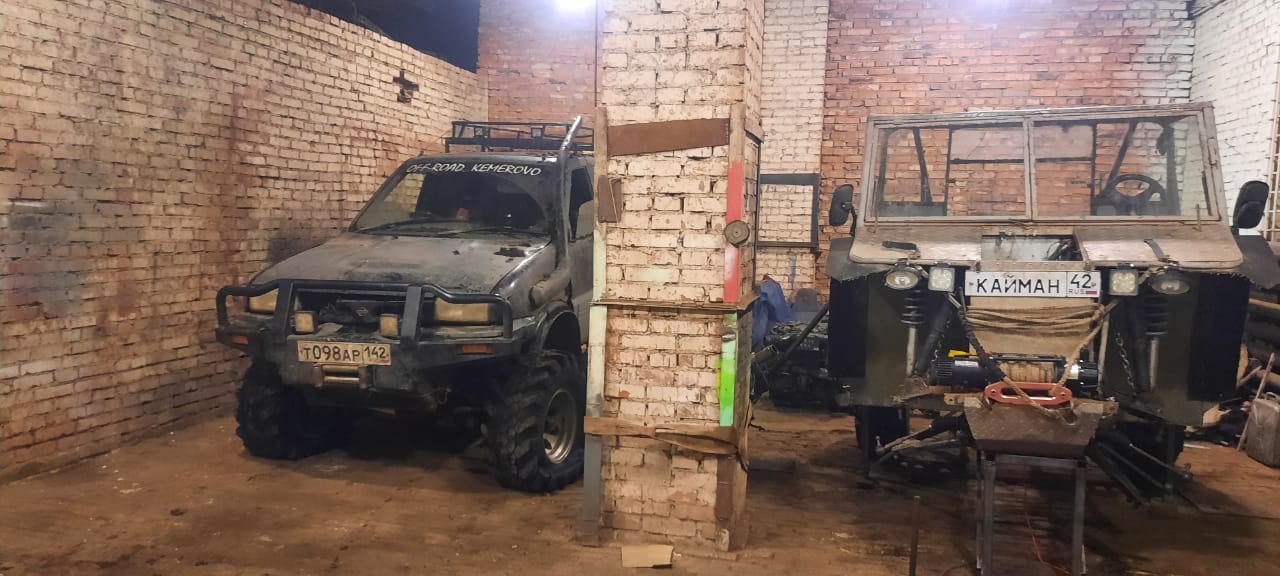

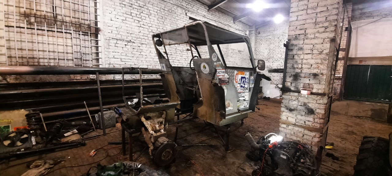

Располовинил котлету

Кабину увеличивать не будешь?

Неа, в кабине места достаточно. Вварю в разрез вставки по 40см

Наконец то собрал котлету) 7 мая доделал, а 8 на первый этап чемпионата Сибири поехали без предварительной обкатки можно сказать)) участников 8 было в нашем классе. 6 взяли все точки, мы тоже все взяли, но финишировали четвертыми( трасса и точки к сожалению были очень простые. Но раза 4 лебёдку всеж разматывали. Вылезли некоторые недостатки по машине как обычно это и бывает в первый выезд))
1. Коробка жёстко переключается, хотя моменты переключения меня полностью устраивают и включаются все 4 скорости, но с этими пинками надо что то делать(
2. Раздатка жутко воет на повышенной. ( Покупал как полностью исправную поэтому вскрывать сразу не стал, теперь снять её будет не просто для замены подшипников)
3. Пружины задней подвески оказались слишком мягкие для новой комплектации машины)) теоретически вес должен прибавиться кг 50 максимум, но пружины прям просели заметно, а в движении даже на небольших кочках подвеску пробивало до отбойников, завтра поменяю их на пожестче, но что то сомнения появились про 50 кг мах.
4. Машина стала длиннее на 40 см + поехали на маленьких 38 колесах( по факту 37) в итоге на переломах рельефа пару раз посадил ее на пузо, с короткой базой такого бы не было, но плюс длинной базы тоже проявился, в крутые горки и спуски заезжал увереннее и без риска перевернуться. + На скорости стабильнее едет. Хотя из за проблем с задней подвеской и воем от раздатки ездил неспеша. Ещё из плюсов двиг этот тянет лучше и разгоняет машину быстрее, пониженную даже не включал... Редуктора аудюшные испытания прошли успешно, взлетал в крутые горки на 3 залоченых дифах, с отрывом передних колес от земли все вроде норм, луазовские от таких издевательств могли и развалиться.
Для первого выезда вообщем нормально все прошло, завтра пружины поменяю и буду собираться на 1 этап кубка Сибири на этот раз, уже в эти выходные, с раздаткой ничего не успею сделать к сожалению, а с коробкой вообще не понимаю с чего начинать поиски причины пинков этих.

Фотки давай.

Сообщение Вазик » Вс май 16, 2021 8:29 pm
