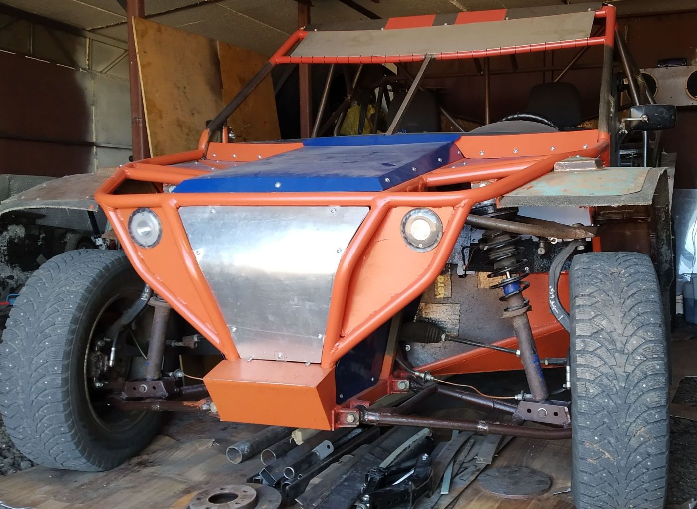

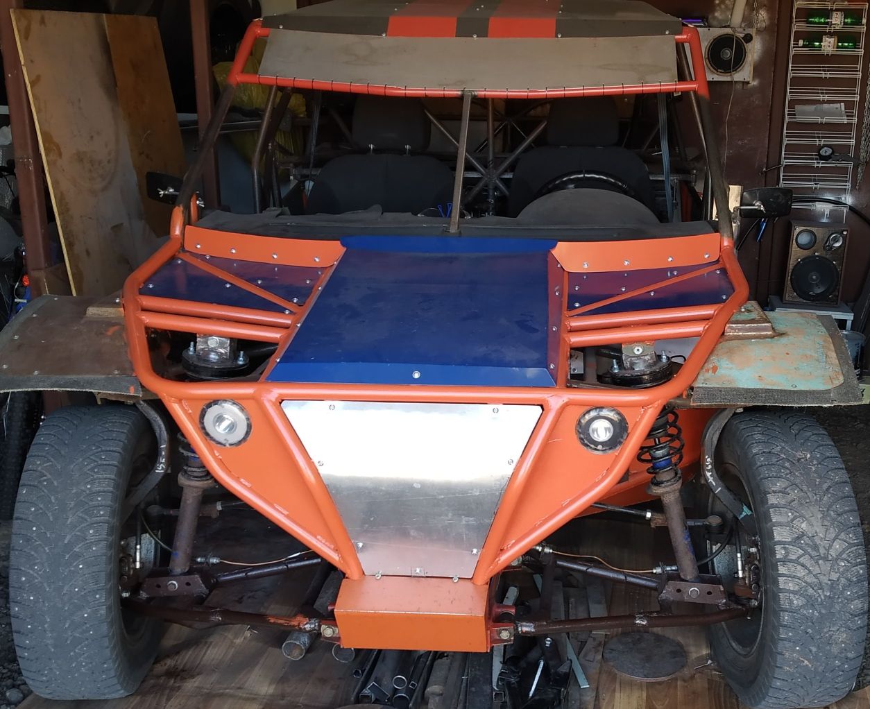

на сегодня такой вот видок.
Морду закрыл всю, теперь травы и снега летит намного меньше в "салон" ))
Года назад все же сделал полузаварку диффа и всю зиму просидел в предвкушении снега, которого хрен было (((

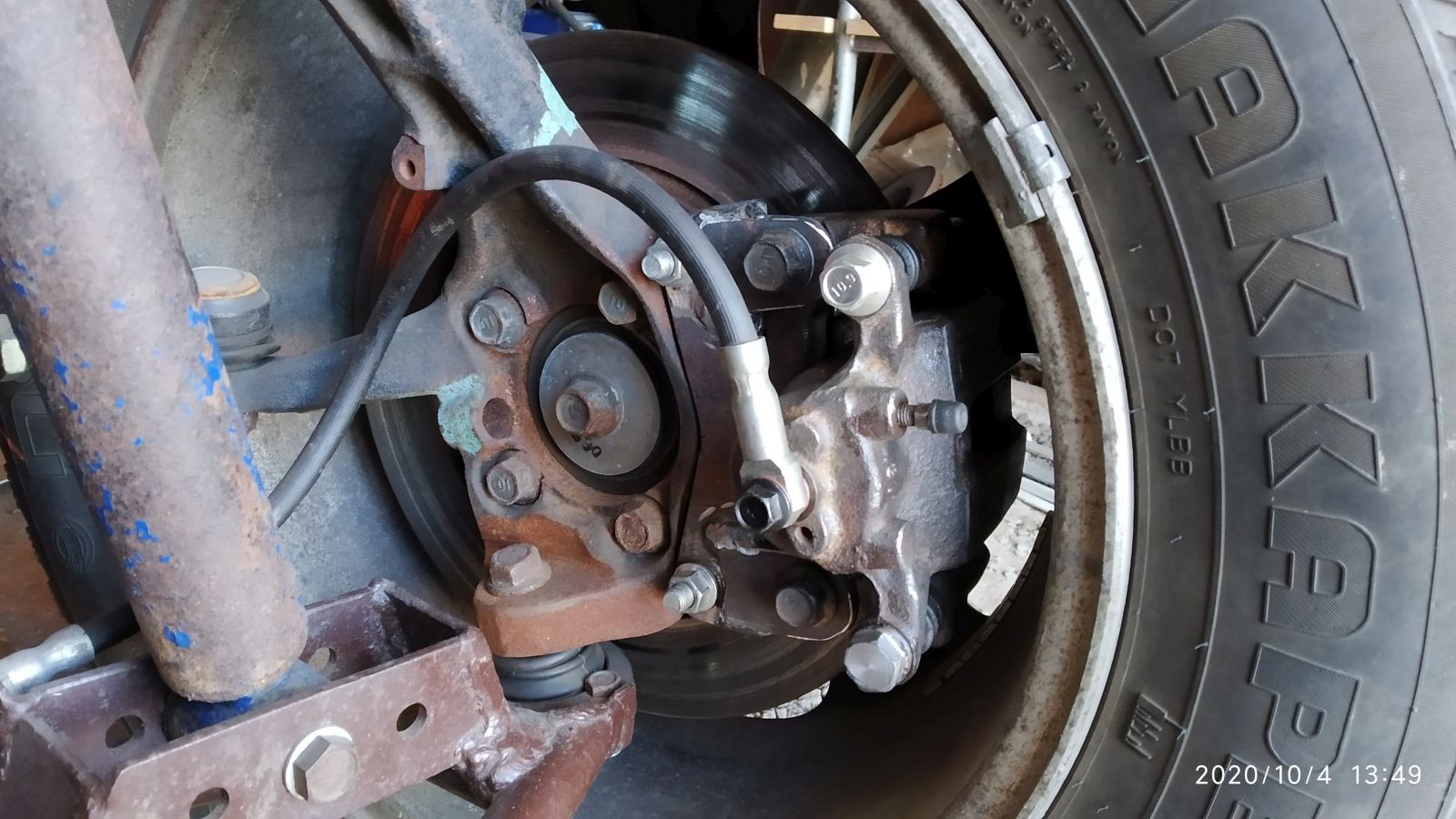

Спереди поставил тормозилки от инфинити с поршнем 43 мм (старые были 35 и тормозили очень слабо). Раньше зад только мог заблокировать, теперь и перед норм тормозить начнет )
