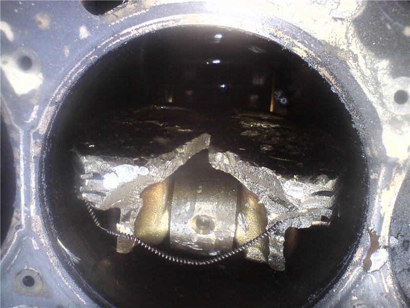

wat писал(а):Чё правда и на 1,6 гнёт? Я от многих слвшал типа нет больше такой проблемы на этих двигателях.
:secret:
http://images.yandex.ru/yandsearch?p=1& ... F8%2F3.jpg

Ромарио666 писал(а):лично загибал клапана на стандартной приоре- ничего не с поршнями , не с шатунами не случилось
есть еще мотор с приоро шатунами ,один раз загнуло клапана- все нормально с шатунами
едет мотор с 5500,отсечка8600....страхи про обрыв шатунов устарели
гнёт не шатуны, гнёт поршня, если не менять машин ездит, на холодную мотор пограмыхивает, и ест примерно литр масла на 1000 км
