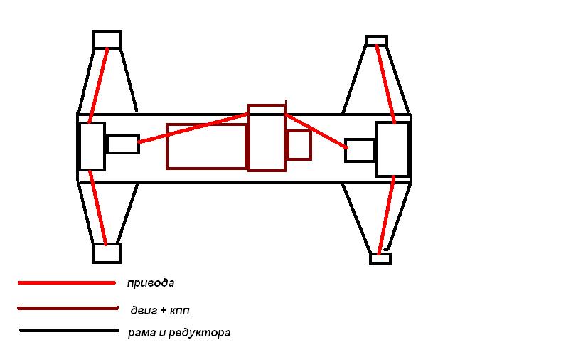

Доброго времени суток. Подскажите будут ли работать привода со смещением? а то если поставить по центру то привода к коробке не подайдут

Задняя ходовка будет работать, перед нужно делать обязательно ровно в линию!

из за поворота колёс?

у меня передний редуктор немного повернут относительно продольной оси.задний смещен назад.

Ivan66 » Чт мар 15, 2018 8:38 pm
sana87 писал(а): ↑Чт мар 15, 2018 8:33 pm
Ivan66 писал(а): ↑Чт мар 15, 2018 8:29 pm
Верно, не хватить угла работы шруса

sana87 » Чт мар 15, 2018 8:46 pm
igo196610 писал(а): ↑Чт мар 15, 2018 8:37 pm
ок. спасибо
